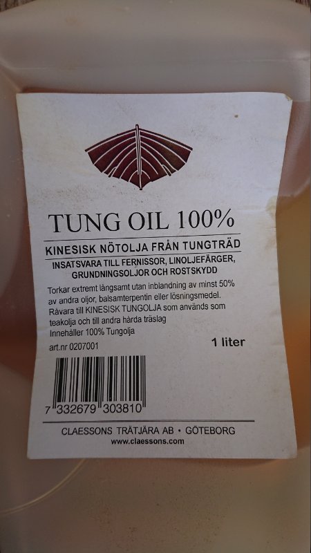

Läste kring din oljeblandning, när du avser tungolja är det kinesisk träolja då, för den är ju redan utblandad som jag förstår det, eller kan man hitta ren tungolja som du sedan spär ut?
Re: Snygga upp inredning
Postat: 28 nov 2021 12:50
Jag tyckte inte det framgick vad de färdigblandade produkterna innehåller så därför skaffade jag ren tungolja och blandade själv.
100% Tungolja
100% Tungolja
Jag handlade den i Höganäs; https://www.kullabygdensbyggnadsvard.se ... ngolja-ren
