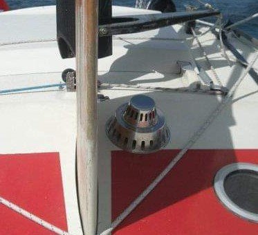

Härligt var det jag misstänkte bra värme med minimal installation. Men kommer du ihåg hur den skorstanslutningen såg ut som kunde ta både till och från luft? Vill inte borra hål för tilluft aå tänkte ta det från ruffen
Re: Installation av kamin
Postat: 08 feb 2022 22:31
av Andwic
Så här ser det ut på däck.
