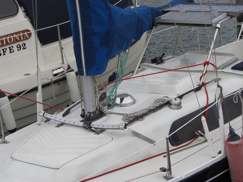

Postat: 16 sep 2012 17:47
av Lasse L
...har jag monterat.
Dragriktningen i skotet kommer nästan parallellt med infästningsjärnen.
Undrar hur står kraften kan vara uppåt?
Bör jag fästa skenan nedåt med ett järn vinkelrät mot däcket?
Fler bilder på: http://lasselundell.se/segel.html

En självslående fock är väl mest lämpad för ensamsegling. Så även om man har en sådan, finns det behov av att kunna demontera skenan på ett enkelt sätt.
Det finns en lösning med permanent monterade fästen till skenan som inte sticker upp och är i vägen för när man är fler ombord och t.ex. använder en genua eller en spinnaker. I en gammal Medvind finns en artikel som beskriver denna demonterbara självslående fockskene- lösning.
Kallvalsat rostfritt stål är mycket starkt. T.ex. en simpel 6 mm stång kan lyfta cirka 1.2 ton. Men det gäller att förankra fästena rejält i plasten med rejäla, avlastande brickor inne i ruffen.

Riktningen på dragkraften i skenan måste vara exakt lika med 180 grader mot komposanten av de båda krafterna i linan i blocket. Sätt det nya seglet och skota det. Kontrollera sedan hur skotet från seglet till blocket går och hur skotet från blocket och framåt mot fören går, uppskatta en linje precis mittemellan dessa båda: då ska din skena sitta 180 grader mot denna riktning. Spontant känns det som om du har monterat det i en rimlig vinkel, men hur det blir i verkligheten beror på hur seglet är sytt.

Det lösa blocket ställer väl alltid in sig i bisektrisens riktning, eftersom dragkraften från skothornet och dragkraften framåt i skotet alltid blir lika.
Men det går ju att ändra skotpunkten genom att flytta ett schackel i fockens skothorn. Hur blir det då med skenans vinkel mot bisektrisen? För man justerar väl ändå inte skenan när man justerar skotpunkten.
Vad är det största J.mått man rimligtvis kan ha på en självskotande fock? Underliket kan väl gå nästan ända fram till blocket på skenan. Och så kan man väl ha en ordentligt utbyggd akterrunda för att få större segelyta

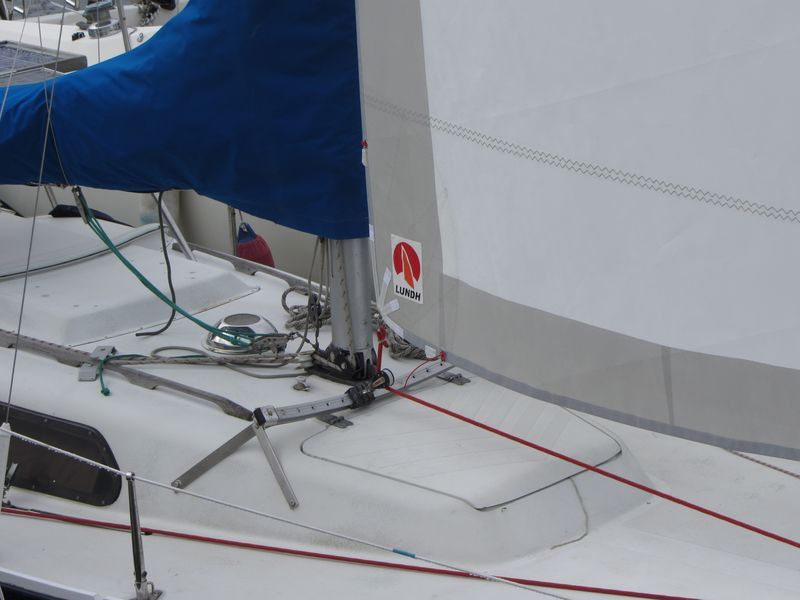

Haver fått mitt segel.
Vädret har satt stopp för provsegling.
Antingen regnar det och blåser eller så är det uppehåll och vindstilla.
Lite bilder på: http://lasselundell.se/segel.html
