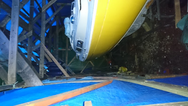

Jag köpte swe1995 i slutet av sommaren. Båten var nyligen renskrapad och epoxybehandlad och det var anledningen till att jag köpte just den. Primärt ska den användas till kappsegling och jag planerade att låta interiören vara ifred och bara fixa till den funktionellt för kappsegling då vi ändå har en annan båt för semesterseglande. Jag ångrade mig dock och drog igång en lite större operation.

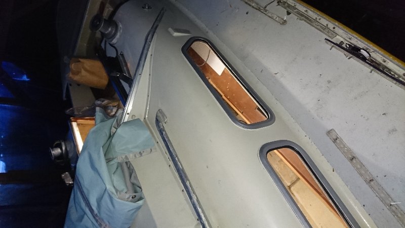

Skotskenorna ska bytas ut och röstjärnbyglarna likaså så alla beslag skruvades bort först. Ett dåligt omlackat däck ska också få ny lack, deijsel sträcklack har använts men jobbet kunde varit bättre så det gör jag om när ändå beslagen är väck.
Fönstren läckte så dem tog jag av och lämnade til en glasmästare för ompackning av den list fönstret sitter med i ramen.

Beslag och fönster på väg bort.
