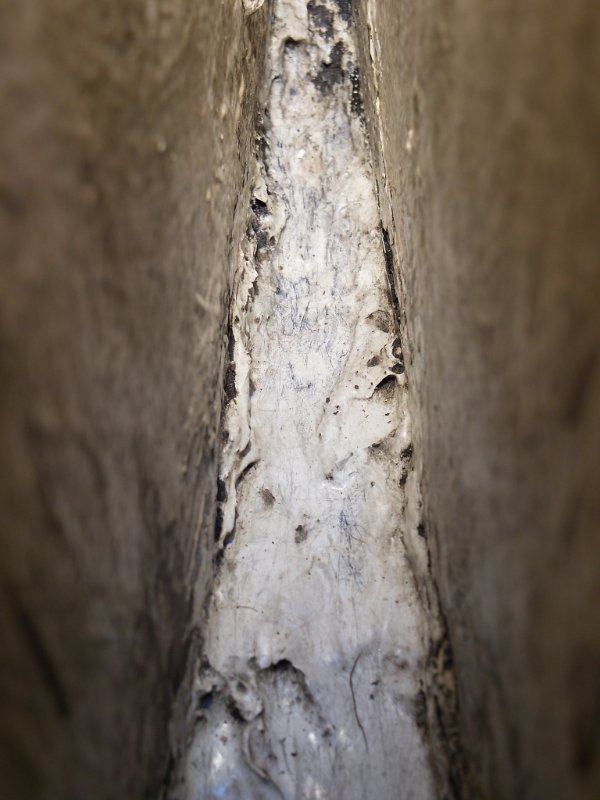

Jag försöker göra rent längst bak i kölsvinet inför motorbyte men det är lättare sagt än gjort. Det är nämligen väldigt ojämnt; ser ut som någon tömt ner en överbliven burk gelcoat. Är det nån som har sett något liknande? Finns det nån förklaring?

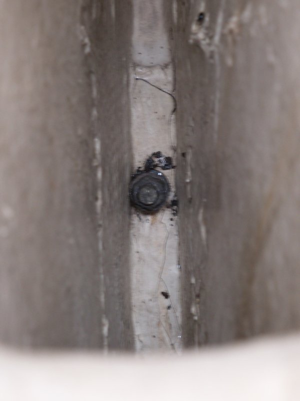

Det ser inte roligt ut! :cry:
Är det bult och mutter till nedersta roderbeslaget som kan skymtas längst ner i den smalaste delen? Undrar hur den är tänkt att kunna inspekteras om den har blivit nästan ingjuten.

Själv har jag sett IF-båtar med gravrost över hela det området av kölen... 8)
Men detta ska ju vara en Marieholm 26. Enligt uppgift från många IF-E och Marieholm 26 ägare finns där inget järn alls i den aktra kölfickan, eftersom dieselmotorn skulle kompensera för dess vikt (cirka 100-150 kg). Så i så fall kan där inte finnas gravrost.
Vad är det då för material i ojämnheterna ??? :?:
Jag tror att man måste ta reda på det för att ha någon möjlighet att lösa problemet.

Nej, nedersta roderfästet sitter några decimeter upp så det berörs inte; ja tror det skiljer sig en del från IF:en.
Det ser ut som om man hällt ner gelcoat som stelnat utan att flyta ut. I groparna har det sen kommit ner fett från propelleraxeln och motorolja. Mysigt! :roll:
Det innebär inte något problem egentligen utom att det inte går att städa och få snyggt. Jag tänker att jag låter botten och några decimeter på sidorna vara, men målar längre upp.
