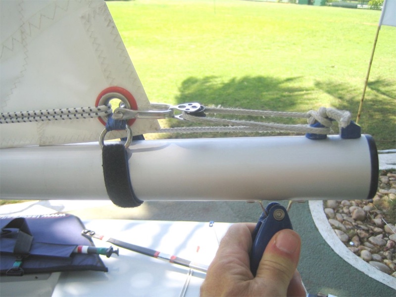

Hej SebEzp. Huruvida dett lilla hålet i släden kan användas för att koppla uthalet är en gissning. Jag har ett lösfotat storsegel med en annan travare och kopplar som Maja ett utanpåliggande uthal via akter-skothornets öljett. Enkelt och funktionellt. Här är ett exempel (lånad bild) på hur det kan se ut.
Re: Okänd del storsegel
Postat: 02 jun 2021 08:16
Om man sätter fast ett extra block till linlöparen på bomnocken med t.ex.ett mjukt schackel eller monterar ett kindblock på sidan av bommen, minskas friktionen, och det blir betydligt lättare att sträcka underliket. Se bild.
