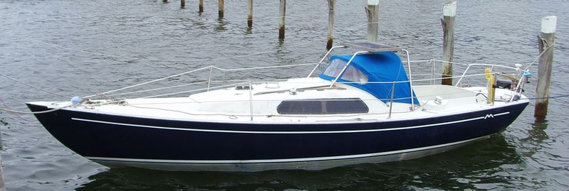

Håller med "Maja" om pushpitens nackdelar.
Dragit ner mantåget till fördäck och kapat 1sta stöttan till hälften (ej gjort på bilden).
Mantåget i aktern ger ett bra ryggstöd samt fäste för (insyningsskydd).
