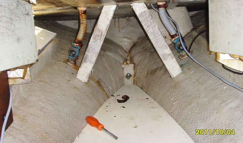

Postat: 04 okt 2011 19:16
av Lasse L
ingvarberg skrev:Tack för alla tips, men det var den ena självlänsen som tydligen hade en spricka i slangen, som läcker vid lutning. Nu kommer nästa problem hur man kommer åt att byta dom? Någon som vet?
Inga problem att krypa in och byta slangarna.
Monterat ur kranarna i dag.
Fastärgade orkade inte i den något obekväma ställningen skruva isär delarna.
Borrade bort "flänsen" på bordgenomförningen.
Se fler bilder på: http://www.lasselundell.se/bottenkran.html
