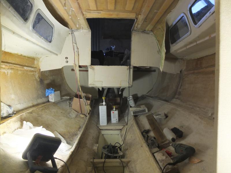

Jaha, vad ska jag göra nu då? Jag passar på att titta lite hur det ser ut:
Salong efter mastbalksplastning
Båten är sig inte riktigt lik.

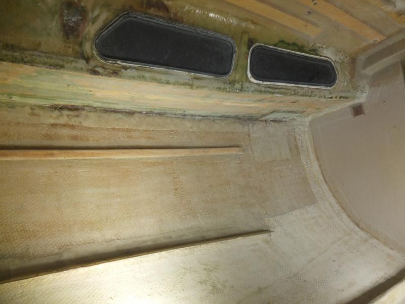

Nu tar jag ner skrovmattorna under däck och vid fönstren för att se vad som döljer sig därunder.
Matta borta SB
Matta borta SB
Matta borta BB
Matta borta BB

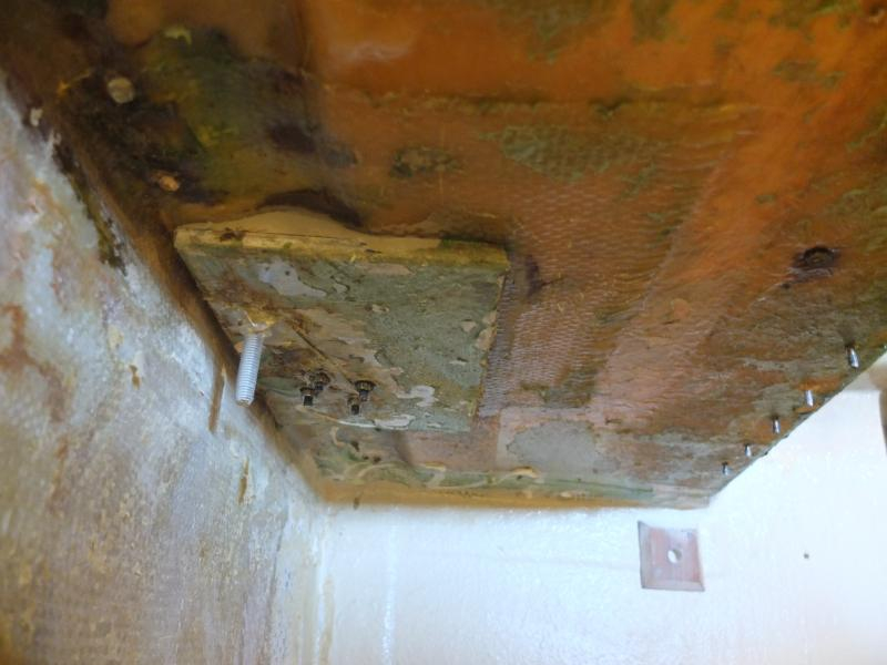

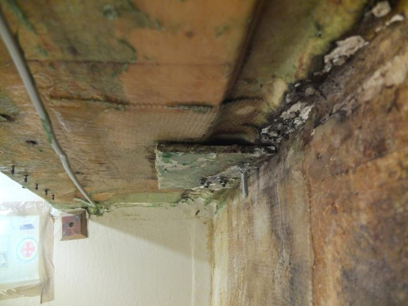

Det finns gammalt kontaktlim, mögel och spår av inläckage. Det ser inte trevligt ut. Jag tror dock att jag börjar hitta orsaken till att båten inte längre är torr under kojerna. Det läcker vid alla skotskenor.

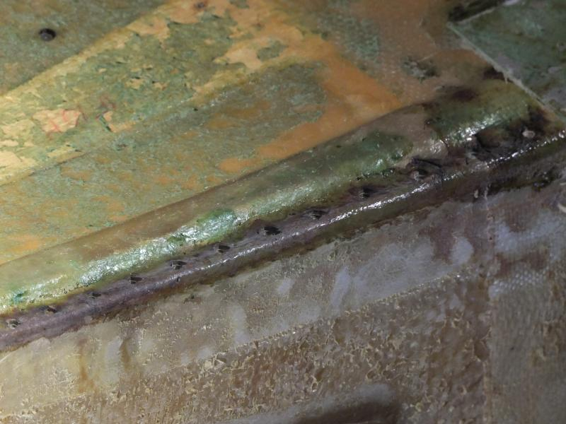

Jag undrar också hur det kan komma sig att det under genuaskenan syns en tydlig rostfärg inne i plasten:
Skotskena undersida BB 1
Skotskena undersida BB 2
Har varvet laminerat in stål här i förhoppningen att få att bra fäste för skenan? Det är i så fall ett sällsynt dåligt val av material.
