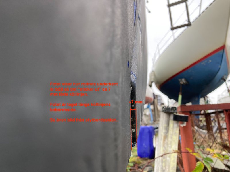

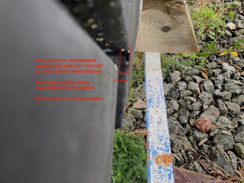

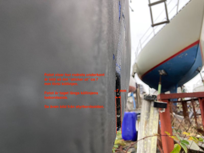

Vid upptagningen i höstas hamnade akterslinget under rodret. :| Vid invägningen gick det upp för kranföraren att slinget låg under rodret och lyftet avbröts. Nu är rodret böjt men i övrigt kan inga skador noteras.
Behöver rodret repareras/bytas ut? Det enda som jag kan ser är ju att rodret är böjt ca 7 mm, se bilderna. I övrigt syns inga sprickor etc. Jag är även nyfiken på hur ett roder kan böjas, det består ju av glasfiber (?)
Tacksam för konkreta tips eller vart jag kan vända mig för mer information.
Roder styrbord
Fotot nedan visar hur roderbladets underkant är böjt och "intryckt" ca 7 mm jämfört med köllinjen.
Fotot är taget uppifrån längs rodrets styrbordssida.
Se även bild från babordsidan.
Roder babord
Fotot nedan visar hur rodrets underkant är böjt så det "sticker ut" ca 7 mm
Fotot är taget längs köllinjens babordssida.

Aj va tråkigt! Kontrollera infästningen i båten och rodertapparna också så att dessa inte skadats. Jag skulle lyfta av rodret och kontrollera. Även om strukturen inte är skadad så riskerar du att få vibrationer i rodret vid segling, vilket inte är särskilt roligt.
Jag hade ett roder där man backat på något. Det var när vi köpte båten. Syntes inget på rodrets yta förutom att det var snett nedtill. När jag tagit bort och slipat rent så syntes en spricka i rodret. Jag lagade denna och riktade upp rodret efter bästa förmåga. Skevheten försvann aldrig riktigt så jag köpte ett nytt begagnat roder som var helt rakt och bytte till det, men det går nog att böja till och slipa o spackla rodret så att det blir rakt igen. Bra att slipa ur sprickor och laga med väv o epoxy så att rodret är helt och starkt.

Om rodret kan svänga fram och tillbaka från 90 grader babord till 90 grader styrbord utan att kärva och det inte finns några synliga defekter på roderbladet eller roderbeslagen på båt eller roder, kan du nog fortsätta att segla med rodret utan problem. Prestandamässigt kommer du inte märka 7 mm avvikelse från den absolut räta linjen.
Det kan även vara så att rodret redan innan har varit litet böjt eller beslagen har varit litet snett monterade, och att du inte har märkt av det...
Montera av rodret och gör en noggrann inspektion innan du bestämmer åtgärd.

Kontaktade Göran Helmer på marieholmboat.se som sa att äldre roder var laminerade med stål och trä. De roder som säljs nu är gjorda av 100% glasfiberarmerad plast. Även Göran tipsade om att använda en magnet för typbestämningen.
Göran sa att ett böjt roder av äldre typ som är laminerat med stål och trä inte går att reparera utan ska kasseras, inträngande fukt gör att rodrets stålförstärkning vittrar sönder på sikt. Ett böjt roder av 100% glasfiberarmerad plast kan "rätas ut" genom att plasta på några lager på den "inböjda" sidan och slipa ner överskottet på den "utstickande" sidan. Han kunde inte säga om 7 mm böjning skulle betyda något i för prestandan.
Ska kolla med magnet när jag får tillfälle. Om jag är osäker borrar jag helt enkelt ett litet hål ovanför vattenlinjen och ser om det ger något.
