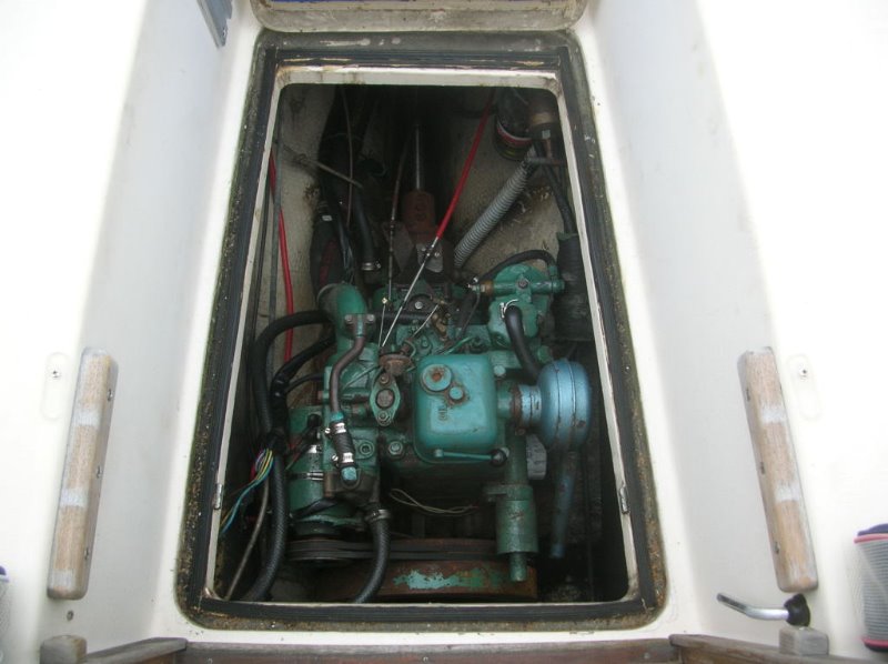

Jag har under 2019 köpt en mycket fin IF-E, # 3206. Motorbyte pågår nu, den gamla inombordaren VP MD1B byts ut mot en ny VP D1-13.

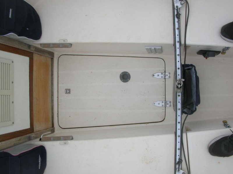

Det finns en stor motorlucka i sittbrunnsdurken. Den sitter fast med gångjärn i akterdelen, och man skruvar ner den förliga delen med gängade rattar från motorrummet, inifrån ruffen.
Men:

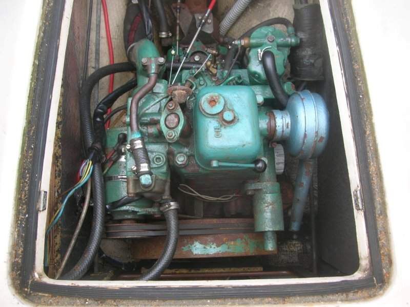

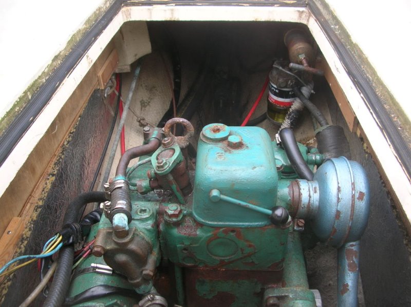

Luckan är otät. Det finns ingen "naturlig" avrinning från självlänsarna, utan det är ett litet dike i durken runt luckan. Här måste alltså vara en absolut tät tätning. Den gamla tätningen är utsliten.
Har någon tips på hur man ska göra?
Jag har själv funderat på att ta bort allt gammalt gummi och sätta dit en självhäftande "svampgummilist" i EDPM-material. Dimensionen är lite knepig, ungefär 2 x 2 cm kanske blir bra, men jag vet inte säkert.

Ja, nuvarande list är egentligen två lister ihopbakade med varandra på ett rätt taffligt sätt. Säkert har någon grejat med detta under resans gång. Problemet är nu att mäta ut lämpligt tjocklek och bredd på en ny list som fyller ut utrymmet när man pressar ner luckan med gångjärnen och skruvarna, men som ändå inte är så tjock att det blir omöjligt att stänga luckan. Jag funderar alltså på en komprimerbar EDPM-list, 2 x 2 cm, men jag vet inte om dimensionen är den rätta. Det är faktiskt svårare än man tror att mäta detta. Det lär få bli "trial and error", förhoppningsvis ändå "trial and success"!

Jag har testat en rad olika varianter av lister för att få motorluckan tät. Billiga varianter och svindyra från Kuntze, alla utan framgång. Under ett par år så fyllde jag mellanrummet mellan lucka och durk med silikon för att få det tätt. Det fungerar någorlunda, men det blir opraktiskt eftersom det är bökigt att få upp luckan. Till slut tröttnade jag på det ständiga läckaget och lät tillverka en ram i rostfritt. Luckan vilar ovanpå ramens kant som sticker upp en bit ovanför durken. Ovanpå själva kanten sitter en tätningslist, luckan skruvas fast med en bult i varje hörn (4 muttrar sitter fastsvetsade i ramen). Ramen är gjord så att det inte finns någon nersänkning alls i durken längre. Nackdelen med konstruktionen är att durken inte är helt slät, luckan sticker upp lika mycket som den är tjock. Jag har dock aldrig upplevt det som ett problem eftersom nivåskillnaden är precis vid skotbalken. Luckan är enkel att hantera och den är nu helt tät.

Någon ritning har jag tyvärr inte. Jag är heller inte säker på den exakta kostnaden eftersom en del andra arbeten utfördes vid samma tillfälle. Mellan tummen och pekfingret så bör det ha handlat om ca 6 - 7 timmar inklusive mallning och montering. Jobbet utfördes av varvet där jag vinterförvarar båten (Bohuslän). Jag tror dock att vem som helst som kan svetsa i rostfritt kan fixa en ram. Du kan ju använda luckan som mall först och sedan tillverka en i plyfa/träribbor med mer exakta mått. Någon milimeterpassning är egentligen inte nödvändig som jag ser det. Min ram är satt i rikligt med Sikaflex och är sedan skruvad i den kant som luckan vilar på idag. Det som är viktigt att tänka på är att det också måste svetsas fast hylsor (som sitter precis ovanför de fastsvetsade muttrarna) som bultarna går igenom. Finns inte dessa så kommer det läcka in vatten vid hålen till muttrarna.
