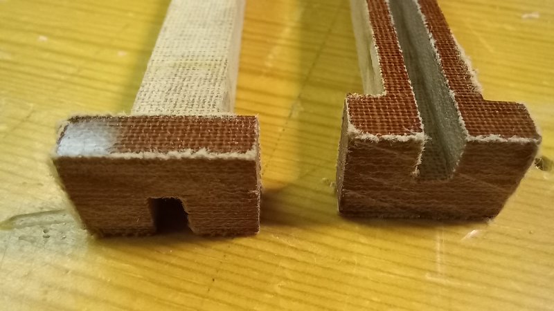

Nu fräser jag bort tre sidor på fenollistterna:
Närbild på frästa lister

Blir fundersam på hur du lyckats bearbeta dessa delar med det enkla fräsbordet, att fräsa spåren går nog bra när det är en större skiva att hantera. När det sedan skall fräsas bort material i de nu mindre delarna och då mellan de i ändarna framtagna kragarna, att då sätta till materialet som är ganska hård formstabil vävbakelit, mot den som jag uppfattar enl, bilden ganska stora fräsen som ser ut att vara runt c;a20mm, viken då kan göra ganska kraftig tag i materialet.
Det framkommer inga fästanordningar endast bitar som kan vara ändlägen,att då föra delen längs och tvärs,dels för att få vinkelräta ytor på kragarna, om den då ev. hålls för hand.
De två färdiga bitarna är snyggt utförda. Ser fram mot det slutliga resultatet.

Det stämmer fint att det var en utmaning att fräsa bort listernas långsidor. Genom att ta det försiktigt i små steg och hela tiden veta vilket håll fräsen drar materialet var det dock genomförbart.

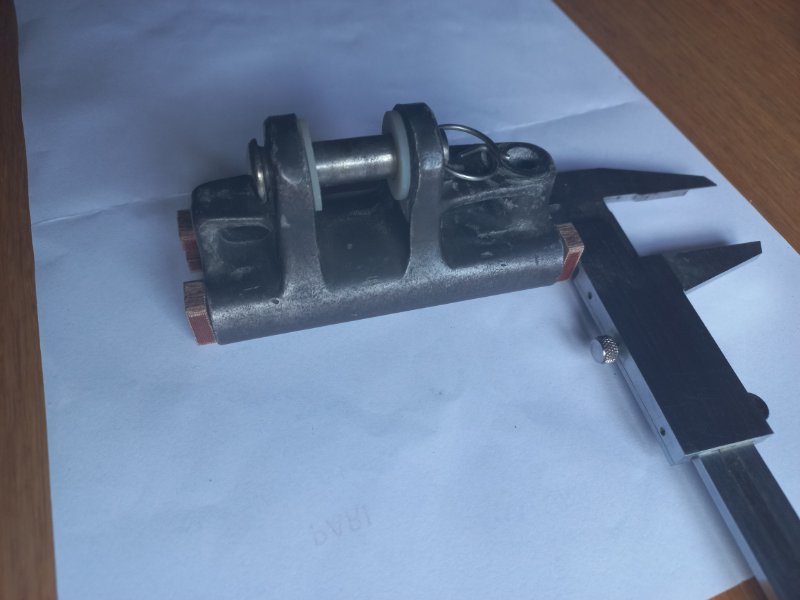

Så här ser det ut när de provas:

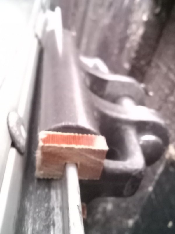

Re: Vinterpyssel: glidlister till bomtravare
Postat: 14 dec 2022 19:28
Som man kan ana på bilderna i tråden ska listerna användas på bomtravaren. Denna variant av travare passar på elliptisk Proctormast. Äldre Proctormaster (droppformad) har en annan slags skena och travare, så jag förstår om inte alla IF-ägare känner igen sig.
Så här ser det ut:
Det är svårt att komma åt att fotografera i klubbens mastskjul. Här är i alla fall en suddig bild när jag kontrollerar den på mastskenan:
Resultatet känns lovande. Det verkar vara lagom spel för att glida fint, men ändå inte glappa för mycket.
