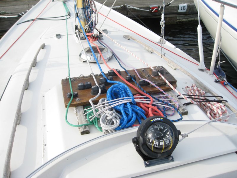

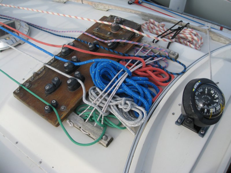

Jag har en äldre båt (1971, byggnummer 646)
Där är luckgaraget utan förstärkningar på undersidan.
Förre ägaren har skruvat fast två längsgående lister samt satt en trimplatta ovanpå. Listerna och plattan är fastsatta med genomgående M6, bricka och mutter. Muttrarna sitter praktiskt på ovansidan, så det är lätt som en plätt att ta av trimplattan för vinterförvaring och underhåll.
Se bilder.
I ordning från vänster sitter där:
-försegelcunningcunningham
-spinnakerfall
-spinnakerbomupphalam
-kicktalja
-bomuthal (kombinerat med bomnedhal)
-storsegelcunningham
-försegelfall
Jag har rationaliserat bort fallwinchen och hissar till ett märke på fallet samt efterdrar till lämplig förlikspänning med försegelcunningham. Jag föredrar även trimplatta före indragning av tamparna genom hål under sprayhoodskenan, eftersom man då slipper alla tampar innanför sprayhooden då man turseglar.
