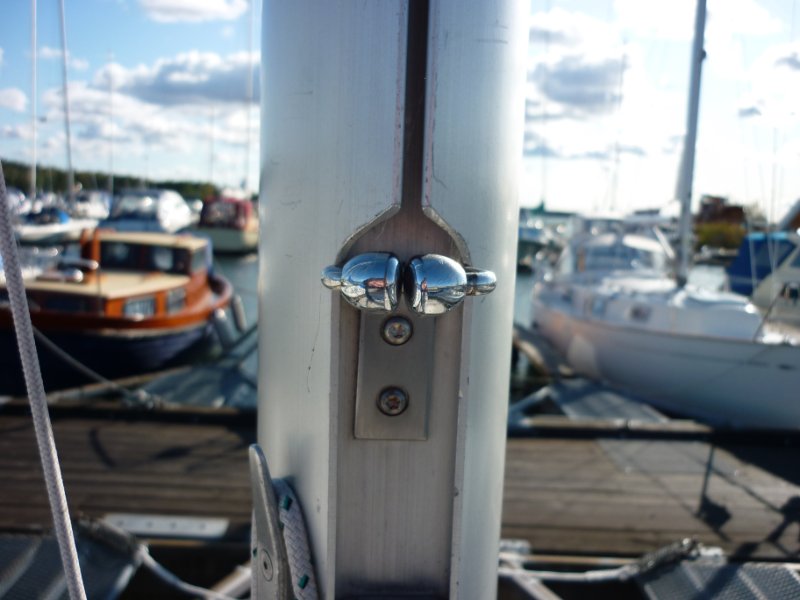

Så här ser segelinföraren ut. Har testat den några gånger men beslutat att inte använda den mer. Som synes är det väldigt tätt där segelduken ska passera – vilket skapar onödig friktion även när jag hissar. Halning funkar inte heller så bra, av samma anledning.

"Så här ser segelinföraren ut. Har testat den några gånger men beslutat att inte använda den mer. Som synes är det väldigt tätt där segelduken ska passera – vilket skapar onödig friktion även när jag hissar. Halning funkar inte heller så bra, av samma anledning".
Texten ovan är hämtad från ett tidigare inlägg ovan i den här tråden.
Varför kassera segelinföraren bara för att den upplevs vara för trång för segelduken, det är fullt möjligt att öppna upp den något så att seglet löper lättare igenom.
Jag har använt en sådan införare under flera år , vilket har fungerat utan problem, har nu satt travare i ett segel varför segelinföraren nu inte är lämplig att använda.
Den segelinförare som jag använt är en vanlig typ, men som jag har förändrat genom att svetsa till en ny plåt till ena sidan för att få två fästhål som då skruvas till masten, och därmed kan ansuta de runda ledarna närmare likrännan i masten.
Det kan vara vanskligt att lägga in hemmagjorda lösningar. Det framkommer olika teorier i den här tråden varför jag bidrar med ytterligare en lösning, Att tillverka en sådan segelförare, kan vara ett tips och enkelt att utföra om man sysslar med teknik, i annat fall kan det vara knepigare.
L Å Andersson

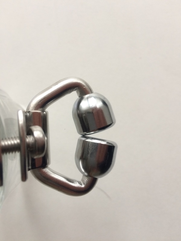

Jodå. Jag har försökt och till viss del lyckats öppna upp den (bilden tagen vid leverans, utan yttre påverkan.) Då jag inte har tillgång till verkstad, var det ganska svårt att öppna käftarna på "kulorna" som ska styra repliket. En kraftig skruvmejsel och ett mothåll gjorde saken bättre... Så det öppnade sig lite. Dock är konstruktionen gjord så att "byglarna" som håller "kulorna" stannar kvar i samma vinkel de är konstruerade i. Det är i alla fall min erfarenhet. Jag fick också montera anordningen mycket lägre på masten, vilket ger en helt annan anfallsvinkel på liket. Svets har jag inte tillgång till, inte kunskapen heller, så att flytta upp arrangemanget är nog rätt kört...
