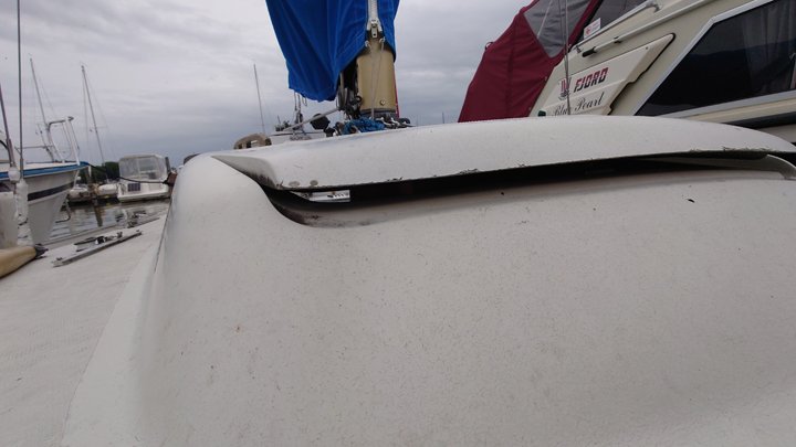

Jag får fylla på med att 20mm svampgummi blev tokigt även för mig. Den är alldeles för grov, jag fick höja gångjärnen med distanser för att stänga båten i höstas och det ser lite lustigt ut att luckan nu ligger markant högre än omgivande däck. Listen ligger rätt i sitt spår, den är helt enkelt för grov. Förra listen var både markant tunnare och ihålig.

Jag köpte samma list, svampgummisnöre 20 mm i diameter som rekommenderats i denna tråd. Men på min båt är 20 mm för stort. Luckan gick inte att stänga.
Jag försökte skära av den på bredden så att säga, men det var svårt/omöjligt att skära rakt så nu är det inte vattentätt i alla fall. Är det någon som har hittat något bättre val av list till förpiksluckan?

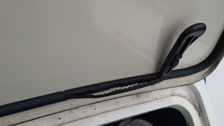

3. Hur gör man bäst med ”skarven” där listen går ihop? Av Zingoallas bild att döma så sitter den bara limmad mot luckan, ”ände mot ände”. Räcker det? Blir det tätt?
