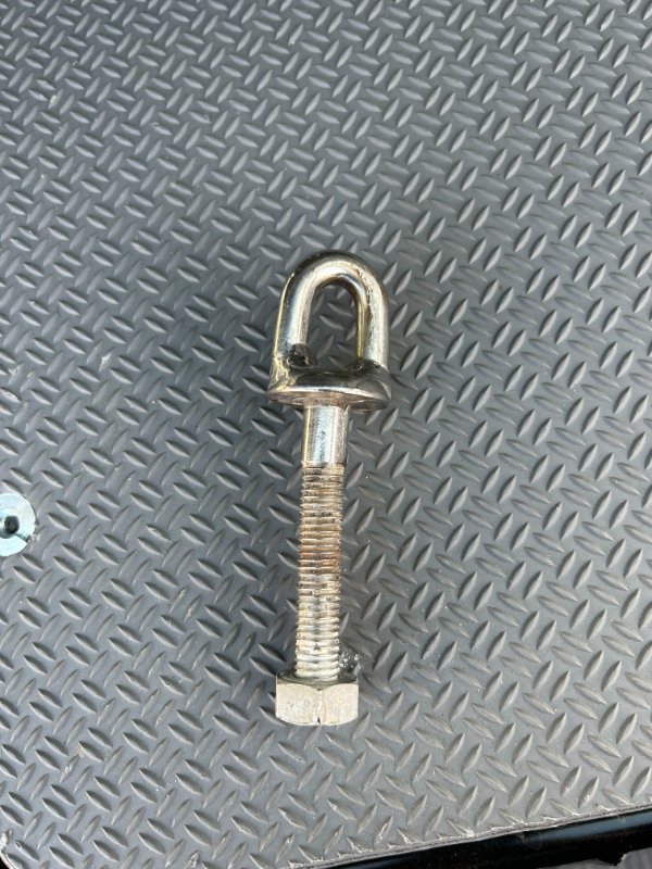

Vi är mitt uppe i renovering och vid återmontering insåg vi att öglebulten till yttervanten är något böjd. Även om det aldrig har ryktats om en öglebult som gått av så låter det bäst att få tag på nya bultar? Helst då typen Wichard Eye Bolt M10 #6495?

De ursprungliga U-skruvarna till toppvanten kan bli böjda om man använder dem till andra ändamål, t.ex. lyft med en centrumlyftanordning där lyftkroken sitter för lågt och vinkel mellan vertklallinjen och balanslinorna då blir för stor . Om man använder centrumlyft, är det således bättre att lägga en balanssling under förskeppet eller, alternativt, montera särskilda ögleskruvar.

Det vore intressant att se en bild på den böjda bulten.

maja skrev: 27 feb 2023 11:31 De ursprungliga U-skruvarna till toppvanten kan bli böjda om man använder dem till andra ändamål, t.ex. lyft med en centrumlyftanordning där lyftkroken sitter för lågt och vinkel mellan vertklallinjen och balanslinorna då blir för stor . Om man använder centrumlyft, är det således bättre att lägga en balanssling under förskeppet eller, alternativt, montera särskilda ögleskruvar.
Vi har centrumlyft så jag gissar att tidigare ägare har använt till just det.
Andreas89 skrev: 27 feb 2023 13:13 Det vore intressant att se en bild på den böjda bulten.
Kommer här!
