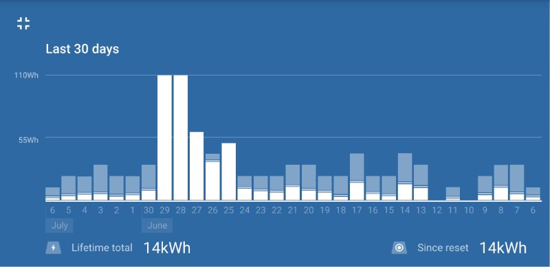

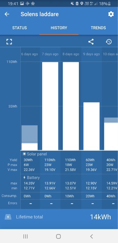

Jag återvänder till denna tråd, då jag ännu en gång tvingas konstatera att mina dubbla solceller inte ger det jag förväntar mig. Trots solsken laddar mina paneler nu endast ca 30 Wh/d, trots att batteriet behöver laddning.

Hej! Jag har tre solpaneler av samma fabrikat och storlek som du har. Även regulatorn är samma och precis som du är jag också missnöjd med effekten jag får ut. Mina misstankar går till regulatorns laddningsalgoritmer som går att ändra ganska mycket vad jag förstår.
Jag tycker det verkar som den effekt som appen säger att solpanelerna ger, baseras på hur mycket regulatorn tycker batterierna behöver. Men även med hungriga batterier tycker jag effekten är snålt tilltagen. Ska åka till båten ikväll och gräva lite i installationen för att se om man jag blir klokare.

Jag kan se att om batteriet är fullt så visar appen ingen effekt från panelerna även vid sol. Så är det nog bara. Drar regulatorn ingen ström från panelerna blir det ingen effekt (P=U*I). Så för att kunna se vad systemet kan ge måste man veta att batteriet behöver laddas.

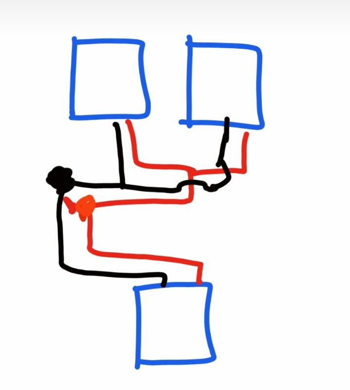

Jag har alla mina paneler parallellt och noterade att Sunbeam rekommenderade det på sin sida.
Har inga dioder, bara regulatorn. Får som mest ut drygt 20W av mina 3 x 21W-paneler. I midsomras var vi ute och belastade batterierna och då laddade det drygt 100Wh.

Jag blir inte riktigt klok på hur du har gjort dina mätningar av spänning och ström. Voc är voltage open circuit alltså spänning helt obelastad. Isc är current short circuit, alltså ström när panelen är kortsluten genom mutlimetern. För att mäta dem ska du inte ha något anslutet alls på panelerna mer än multimetern. Är det så du har gjort? Det är också svårt att se på bilderna vad din multimeter visar och är inställd på. Kan du ange Voc och Isc istället, så är det lättare.
Jag ser på dina bilder att panelerna inte ser ut att vara särskilt kraftigt belysta av sol. Du måste nog försöka mäta då solen står som högst och då panelerna är helt utan skugga.
Jag har också följt Sunbeams rekommendation att använda parallellkoppling. Inget sägs om dioder, inte mer än att flush-panel inte har någon diod inbyggd. Enligt diverse internetkällor bör man använda backdiod vid parallellkoppling för att undvika att en skggad panel blir en förbrukande last till en belyst panel, vilket kanske kan leda till skadad panel genom sönderbränning (hot spot). Enligt Sunbeam har dessa tunna paneler inge dioder alls inbyggda.
