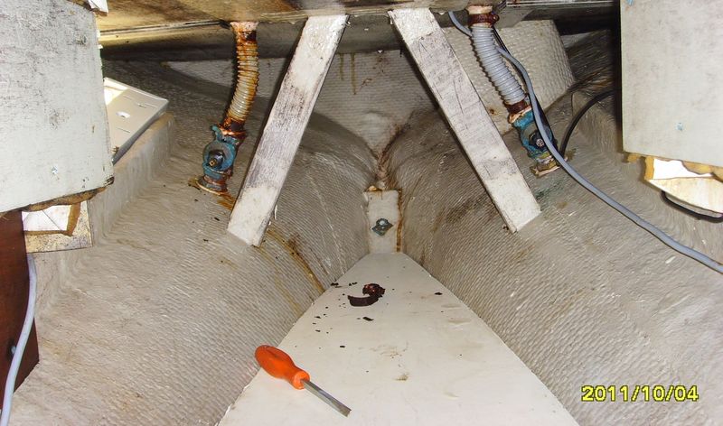

Håller på och byter kranar mm.
Handlat nytt på Biltema.
Det bör vara kranar på alla bordgenomgångar.
http://www.lasselundell.se/bottenkran.html

Givetvis ska du ha avstängningsventiler. Din båt kommer inte att klara en säkerhetsbesiktning utan ventiler. Jag tror inte ditt försäkringsbolag gillar det heller.
Jag tycker om skjutventil av det slag som är monterat på båten på varvet. De går att demontera och smörja upp. Det kan man inte göra med en kulventil. Vidare är en skjutventil en robust konstruktion som tål smuts och inte fryser sönder. Jag gillar också förlängningsstängerna som gör att ventilerna kan stängas från ruffen utan att krypa in mot sprutande vatten under sittbrunnen.

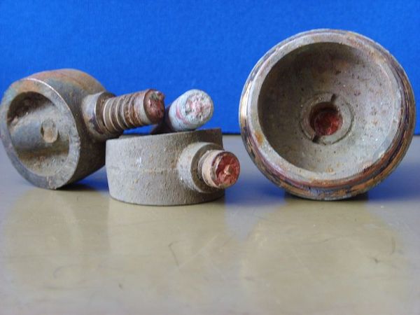

Skjutventilens nackdel är att när den går sönder märks det inte.
Kranen går att skruva på men "ventildelen" rör sej ej.
Jag byter till kulventiler.

Bra bild Lasse!Lasse L skrev:Skjutventilens nackdel är att när den går sönder märks det inte.
Brottytan ser väldigt röd och porös ut på de ventilspindlarna. Jag tror att mässingen i de ventilerna har förlorat zinken, dvs inte varit avzinkningshärdad.
