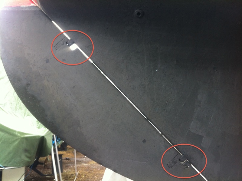

Hei,
Jeg så i dag roret mitt bare har ett såkalt "stopp" som festes til roret og hindrer at det kan falle av. Det skal vel være et stopp ved alle tre 3 rortappene/festene? Hvor får man tak i nye stoppklosser?
mvh Birger

Egentligen behövs ju bara ett av stoppen. De båda under vattenlinjen är nog bara ditsatta för att hämna ut vattenströmningen kring hålen.
Om jag inte missminner mig är stoppen tillverkade av vanligt polyesterspackel Om du trots allt vill ersätta det försvunna stoppet, så köp en burk polyester och en påse mikroballonger och gjut ett själv. t.ex. i en enkel form gjord av papp. Slipa därefter till det till rätt form och borra ett hål för skruven.

Jeg har et spørsmål rundt samme tema. På min gamle IF var disse klossene festet med en skrue til roret. På min nye IF kan jeg ikke se at det er noen slik skrue. Hvordan kan klossene være festet til roret? Limt?

Om du inte hittar några skruvar, trots att du noggrant har undersökt om de inte är dolda under tätningsmassa, är de väll limmade med t.ex. Sikaflex eller likande.
Om så är fallet, använd stämjärn och hammare för att få bort dem.
