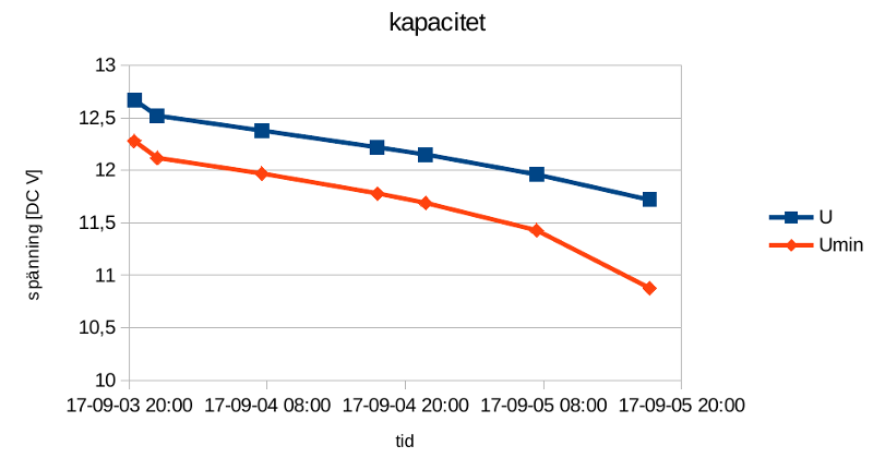

Jag gör sedan ett kapacitetstest genom att stänga av laddaren. Jag vill veta hur länge det gamla 80 Ah batteriet klarar att driva kylboxen. Med jämna mellanrum läser jag av högsta och lägsta spänning på batteriets poler med multimetern. Energimängden registrerar jag med laddningsregulatorns förbrukningsutgång. Vid provets start är batteriet fulladdat. Kylen innehåller några liter petflaskor med vatten. Den öppnas inte under provet. Temperaturen i kylboxen är 20 grader lägre än omgivningen. Kylen är kopplad med mycket korta och grova kablar till batteriet, alltså inte på det sätt som den ofta sitter i en båt. Batteriet som används är ett gammalt Tudor Dual TR350 som är märkt med 80 Ah. Det har varit i min båt i 6-8 år och är inte längre helt bra.
Resultatet blir att batteriet klarar att driva kylboxen i 45 h innan läge LOW=10,4 V bryter för för låg spänning. Under testet förbrukar kylen 450 Wh motsvarande 38 Ah. Snitteffekten är 10 W. Jag får alltså ut ganska precis hälften av vad batteriet är märkt med.
Det är också intressant att se spänningen ritad mot tiden:
Batterispänning under långtidsprov med kyl, snitteffekt 10 W
U är den högsta spänning som mäts upp precis innan kylkompressorn startar. Umin är den lägsta spänning som mäts upp då kompressorn kör under ca en minut. U är således vilospänning och Umin spänning under belastning.
När kompressorn går minskar alltså spänningen. I början när batteriet är fulladdat är minskningen mindre. Men mot slutet av provperioden blir batteriet allt tröttare och spänningen minskar allt mer under belastning. Till slut anser kylboxens elektronik att spänningen går under 10.4 V och startar inte mer kompressorn. Multimetern visar då Umin=10,9 V, alltså lite mer än 10,4 V. Batteriets vilospänning är då cirka 11,7 V.
Kanske risken att dra ner batteriet till skadligt låg spänning inte är så stor, trots allt?
Våra praktiska erfarenheter säger också att vi har kunnat segla med kylen ständigt i drift och till nöds klarar oss med laddning varannan natt. Det betyder att batteriet då har kört i kanske 32 h utan laddning. Då stod batteriet längst bak i aktern och kylen i garderoben och där var ett antal meter kabel och kontakter på vägen mellan dem.

Att batteriet bryter redan vid 10,9 V kanske kan förklaras med kontaktmotstånd i kablarnas anslutning till batteriet. Startströmmen blir väl ganska hög, vilket väl kan orsaka ett sådant kortvarigt spänningsfall.
Det är nog ganska normalt för ett vanligt blybatteri att det ganska snabbt tappar mycket av sin kapacitet om det inte ständigt står fulladdat. Det beror på, så vitt jag har fått lära mig, att det inre motståndet då ökar snabbt och att, vid strömuttag, en stor del av energiinnehållet går åt för att värma batteriet.
Man kan egentligen fråga sig hur "slitet" ett sprillans nytt batteri är redan när man köper det. Vem vet hur det har lagrats i butiken? Det säkraste är nog att köpa ett torrladdat med batterisyran levererad i separata flaskor. Man kan även testa det nyinköpta batteriet med att göra ett uttag med 20-timmarsströmmen. För ett 80 Ah batteri är denna 4 A. Efter ett sådant kontinuerligt uttag ska batterispänningen inte ha sjunkit under 11,5 V.

Enligt tidigare inlägg i tråden är startströmmen 7 A.
Re: Prestandamätning Waeco CF18 kylbox
Så startstömmen är i nivå med ungefär dubbla kontinuerliga driftströmmen. Då ökar det inre spänningsfallett i samma grad. Spänningen sjunker kortvarigt till cirka 10 V när du har 10,9 V vid kontinuerligt strömuttag.
Inlägg: 2611
Nej, spänningen sjönk aldrig ner till 10 V. Som jag skrev tidigare har min multimeter en funktion som automatiskt registrerar max- och min-värden.
Så 10.9 V är den lägsta spänning som råder just då kompressorn startar eller snarare försöker starta. Under 10.9 V var den inte. Precis innan startförsöket var spänningen 11.7 V. Då kompressorn startar dras spänningen sedan ner till lägsta nivå 10.9 V. Efter startförsöket när kylen slås av stiger spänningen igen och går tillbaka till 11.7 V.
Enligt datablad på multimetern registrerar max- och min-funktionen vid DC-mätning "changes longer than 275 ms in duration".
Men 275 ms är i storleksordningen 0,3 s. Startspiken är väl mycket kortare än så ( i storleksordningen 10-50 ms) och blir i så fall inte detekterad av multimetern. När jag labbade med sådant mätte vi alltid med oscilloskop.
Startspikar brukar vara knepiga att hantera. De ställer ofta till det i likströmsapplikationer. Men prova kanske med att sätta en "fet" elektrolytkondensator över polerna. Den borde kanske kunna svälja den strömspiken.
