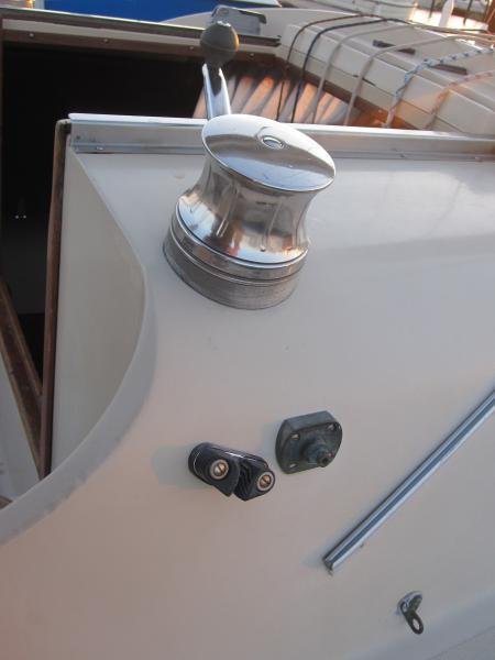

Jag plockade några bilder från tråden maxbelastning för cleats där mina winschar kan ses:
Jag har monterat dem långt bak och så långt bordvarts som är möjligt. De ska helst sitta en bit ut på den välvda delen av taket. Det gör att handtaget inte tar i luckan. Ett tips: se till att du får plats med fingrarna under handtaget, även med fördragen lucka!
Ett annat tips är att fundera på skotråttornas placering. Eftersom jag vill kunna använda sittbrunnen också för bekväm segling eller i hamnen har jag satt råttorna på överbyggnadens utsida istället för på sittbrunnsskottet akter om winscharna. Jag vill ha skottet fritt för att kunna luta ryggen där. Så här sitter de:

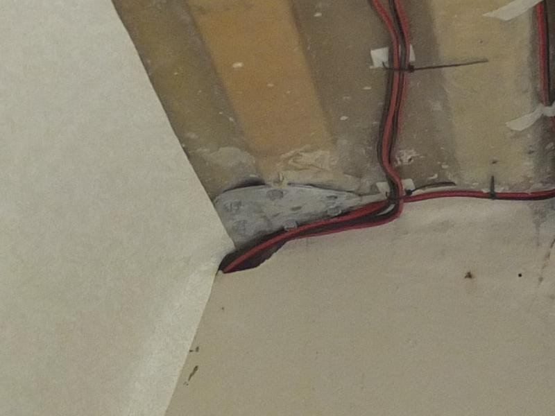

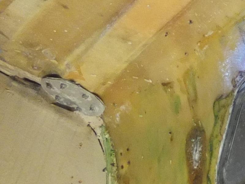

När du har tagit ner innertaket kommer du att se att rufftakets undersida är ganska ojämnt p g a de längsgående förstärkningarna som är inplastade där.
Jag kunde plocka fram dessa detaljer från några bilder ur tråden Renovering av InFinit:
Undersida SB skotwinsch
Undersida BB skotwinsch
Här kan man se att jag inte har satt båtbrickor, utan valt en annan lösning. Jag har helt enkelt bankat till ett stycke alumimiumplåt för att sprida lasten en aning och för att lite lättare få dit muttrarna utan att det sticker ner för långt och gör det svårt att få tillbaka innertaket. Det är inte snyggt, men det har visat sig fungera fint. Jag har seglat med den monteringen i 25 år och har aldrig haft av dem efter monteringen.

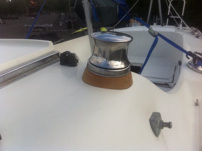

Jag använde dessa klossar från Toplicht.de http://www.toplicht.de/en/shop/winde-wi ... eak-gerade som bas när jag monterade winchar på rufftaket. De som är 110 mm i toppen passar perfekt till Andersen 101 winchar. Använde en profilmall för att mäta in rundningen av rufftaket och hade sen tillgång till en stationär bandslip för att forma undersidan av klossarna. De passade förvånansvärt bra direkt efter detta, men sista inpassningen mot rufftaket gjordes genom att tejpa slippapper på den del av rufftaket där jag ville placera wincharna.

Så här blev det:
Jag lämnade klossarna obehandlade och det har funkat hittills, förutom att de numera är gråa i stället för teakbruna (gjorde detta 2014).
Re: Montera winschar
Bra, det ser riktigt snyggt ut!
Som sagt; ett utmärkt tips för den som inte har lust att tillverka egna teakunderlägg.
Jag har också lämnat mina hemmagjorda underlägg obehandlade. Det är nog det lättaste där, eftersom det vore ett eländes jobb att underhålla dem utan att kladda ner taket. Teak klarar sig alldeles utmärkt obehandlad och blir gråsilvrig av sig själv efter några år.

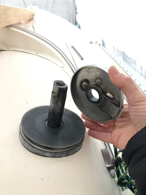

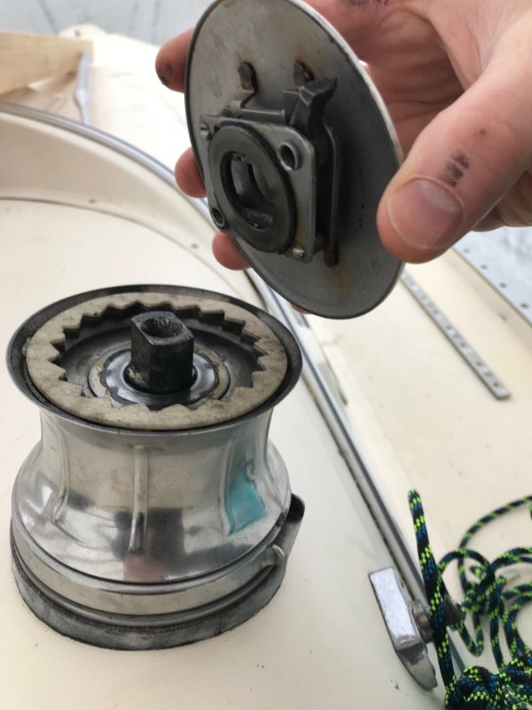

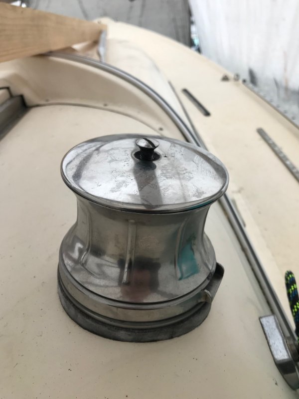

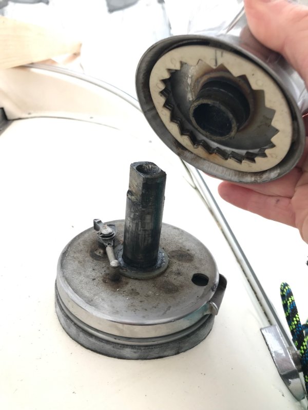

Det gäller att winscharna går lätt också. Gastarna klagade lite i 8-10 m/s att de gick tungt, så jag smörjer winsharna och byter också skotblocket till kullagrat. Här är bilder på isärmonteringen, det finns också sprängskiss på Andersen hemsida https://drive.google.com/file/d/0B5-g_R ... NRNVU/view
Hur mycket fett ska man lägga på? Speciellt den nedre teflonplastskivan skapar kanske en hel del friktion mot basen?
God jul!
Använd sparsamt med fett. Jag använder ett ganska lättflytande winchfett, som är jättebra men inte går att köpa mer (tror jag). Det är en mindre vitbeage tub som det stod "Watski" på om jag inte minns fel. (med tiden har har alla påskrifter på tuben slitits bort).
Wincharna bör rengöras med lacknafta och en gammal tandborste och smörjas ungefär vartannat år, särskilt de på rufftaket som används för genuaskotning. Den nedre teflonskivan behöver inte smörjas.
Man kan fundera på om kullagrat verkligen behövs för genuaskotblocken. De bryts trots allt ganska litet. Jag själv använder delrinblock av bättre kvalitet.
