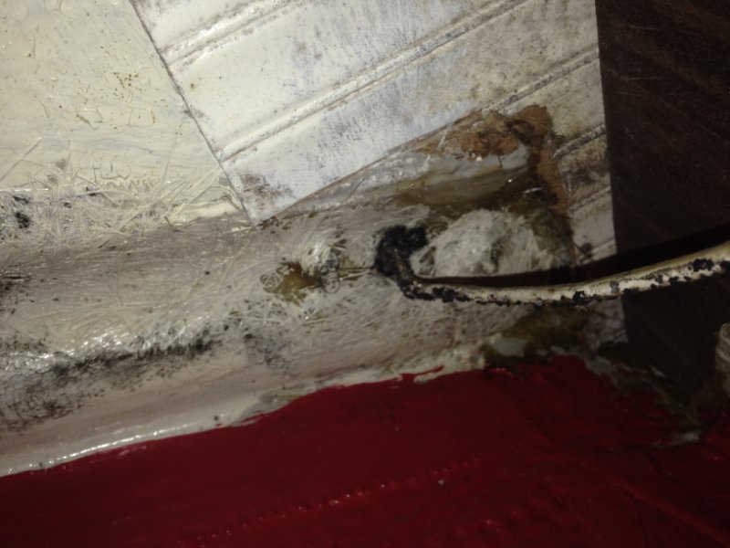

  • Åtgärda mögel (se bild, från förpiksluckan, för visst är det mögel?). Där skulle jag följaktligen behöva ta ut innertaket, för att se om liknande finns på fler ställen.

Bild på mögel:

Jo, det är nog lite mögel på vissa ställen på bilderna, men inte hela världen mycket heller. Är båten torr eller tränger det in vatten?

Vi hade samma typ av skrovisolering på vår Shipman 28 från 75. Det som vi upplevde som ett problem var att det var helt omöjligt att få bort möglet från sömmarna. Förmodligen så fanns det mögel inne i skummet så även om vi tvättade med klorin så kom det tillbaka.
Det behöver ju egentligen inte vara ett problem men mögel är ju inte riktigt hälsosamt.
I vårt fall var det en familjemedlem som var lite extra överkänslig för mögel så vårt val var enkelt.
Det var i första hand ner bakom dynorna som problemet var som störst.
