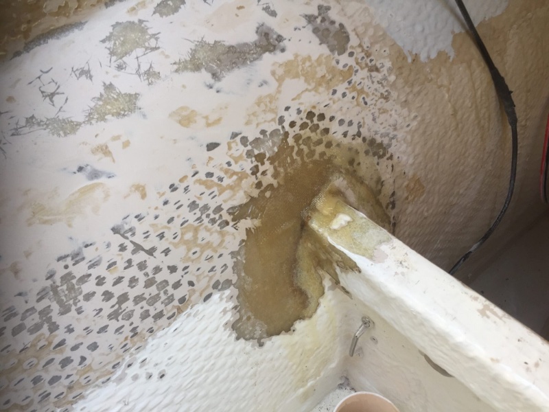

Inlägg av toernqvist »

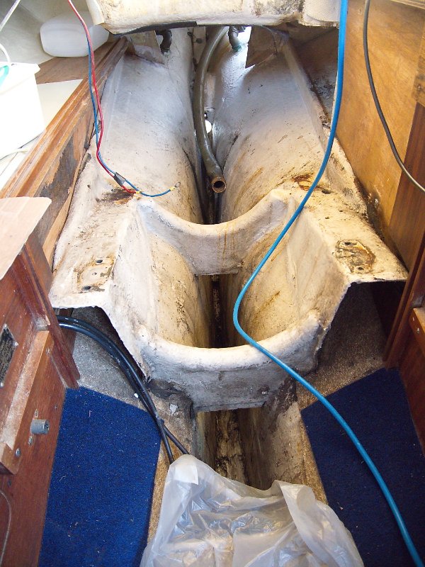

Finns dessa "kölstockar" även på IF eller är det bara motorbäddsförstärkningar på M26? Jag tänker ta bort delar av dem i samband med elmotorinstallationen och undrar om de tjänar som stagning av skrovet också.

Nej några sådana har jag inte i min IF. De tillhör motorbädden med all sannolikhet.
Däremot sitter det in bottenstock ungefär rakt nedanför ruffnedgången där kölsvinet går över i den djupa delen.

Tack för upplysningen. Stocken du nämner har jag också. Den skymtar bakom plasten.

På en IF finns där även stöttor mellan skrovets insida och sittbrunnsgolvet, i långskepps position ungefär vid självlänsarna. Titta på någon bild i tråden om självlänsventiler så ser du.
Men en M26 har ju en helt annan sittbrunn, så det kanske inte blir aktuellt med sittbrunnsstöttor ?
Även om det som visas på dina bilder sannolikt är en motorbädd, ska man akta sig att ta bort för mycket som sitter där, eftersom det kan ha en sekundär funktion att stabilisera skrovet.
