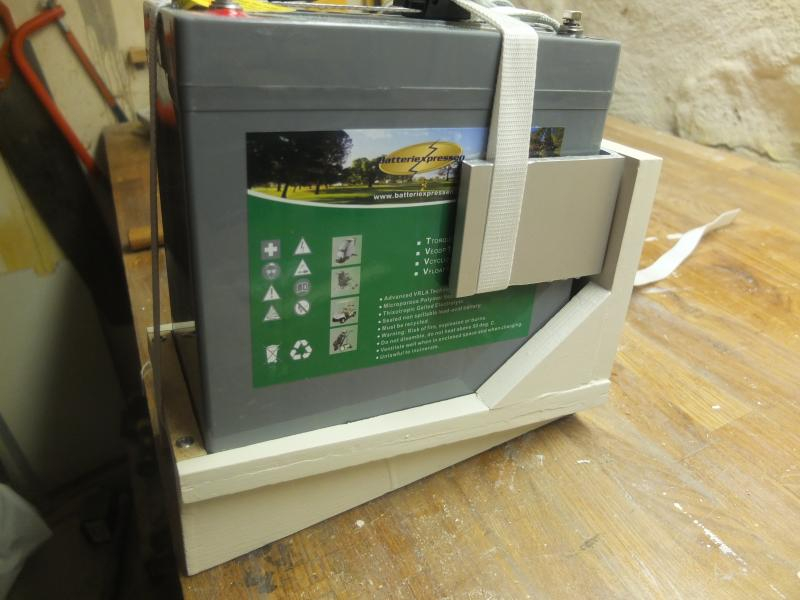

Jag lyckades trä igenom kabeln idag! En oerhörd tålmodighet och klurighet ledde mig rätt. Hitta ingen i hamnen heller så jag fick göra allt rätt. Efter mastning så är batteriet nästa steg. Johan har du nån mera detaljerad ritning på din batterihållare i bakre kölsvinet så är jag tacksam. Har ni uppdaterad tips på batterival så är det också välkommet.

Jag har tyvärr ingen ritning på min batterihylla. Jag gjorde den genom att ta måtten efterhand som konstruktionen växte fram:
Kolla så det batteri du väljer inte är för brett om du ska ställa det i det aktersta kölsvinet! På min båt är det utrymmet inte brett nog för ett standardbatteri.
