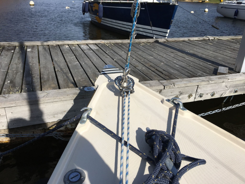

La Goutte
Inlägg: 1
Blev medlem: 08 jun 2020 12:25
Re: Förstagsrulle för hakad fock?
Inlägg av La Goutte »
Kanon för +70!
Förstaget stör bilden något.
