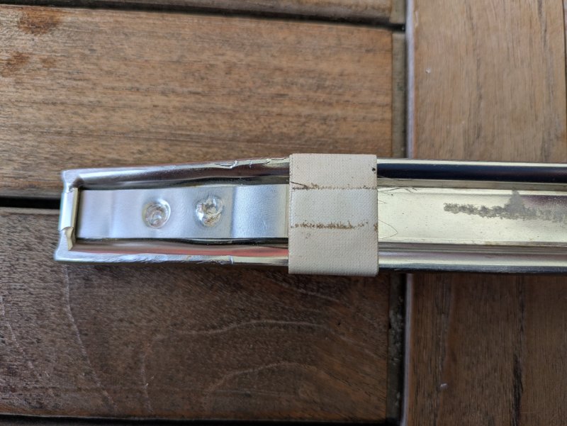

Flera gånger har de nya låsbrickorna brustit. Jag köpte några i reserv, men har nu förbrukat dem.
Jag vet inte säkert, men det verkar som att spåret på mina handtag möjligen ska ha en lite större e-clip, kanske 4,5 mm. Oklart om mitt skjutmått når in i spåret. De ersättningsbrickor jag skaffade är märkta 4 mm. Om detta stämmer är det inte konstigt om de brister. Kanske finns handtagen med olika dimension på spåret.
Jag har nu gjort en temporär lösning genom att med riggtejp fästa en bricka på handtagets undersida. Båtbricka 6 mm passar fint och riggtejpen borde vara tillräcklig för att hålla den på plats.
Är det någon som vet vilken dimension e-clip ska ha och var man skaffar lagom många i rostfri kvalitet?
