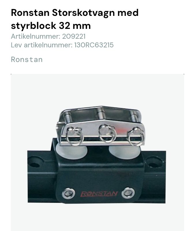

Det är dags att byta både skena och vagn till storskotet och jag söker tips på prisvärda lösningar.
Måste man köpa hela paketet eller blir det "good enough" att köpa skena o travare att använda tillsammans med några av alla de block som ligger i förrådet därhemma vid ändarna på skenan?
Har bl.a. tittat på Ronstans "storskotvagn med styrblock 32 mm".
Någon som har aktuell erfarenhet av Ronstans vagnar eller andra goda råd att ge?

Jag bytte skena och travare men behöll de gamla original ändbeslagen med hjul för travarlinan. Jag tycker det fungerar bra.

Tack Johan, det bekräftar tanken om att bara köpa lösa delar.

Det finns nog flera olika alternativ. Försök titta på andra båtar och kolla hur de har det!
På Libell tror jag det sitter Ronstan.
InFinit har Harken 22 mm skena med ledad travare
