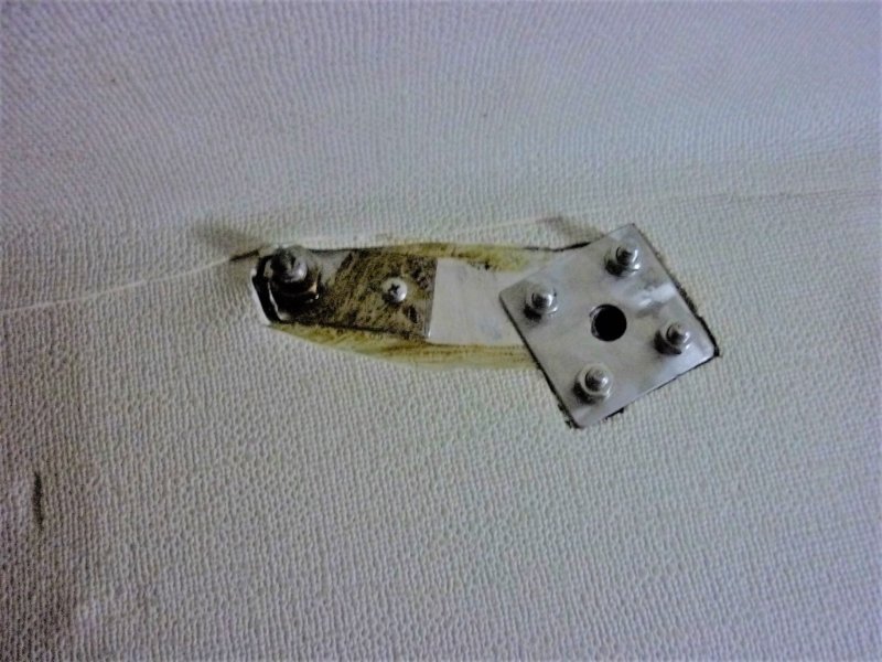

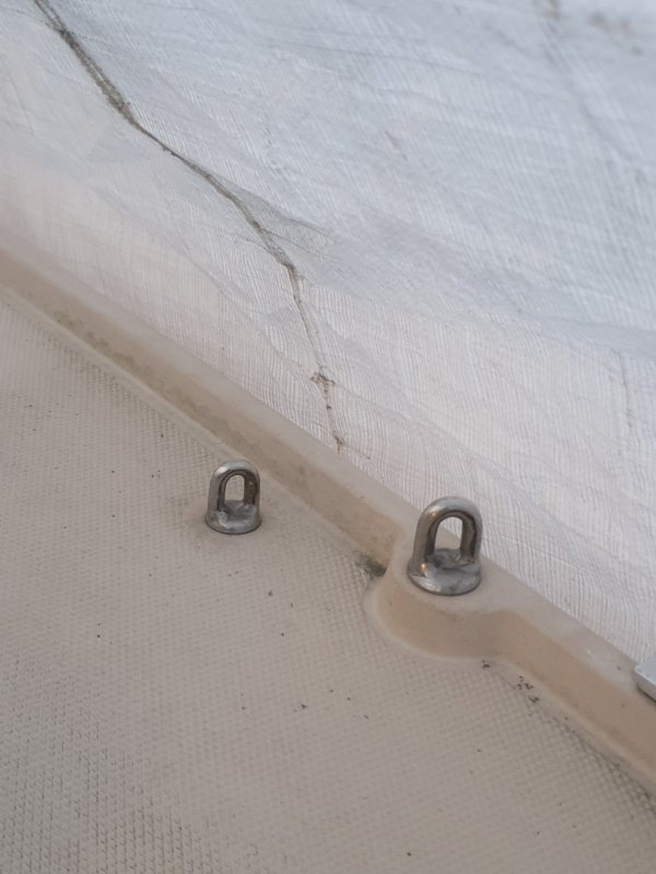

Är ute efter lite klargörande kring röstjärn, samt röstjärnsknä. Har läst mkt på forumet men känner mig ändå inte helt hundra. Dom här danska röstjärnen som blivit omnämda är det alltså dom som sitter på däcket? Har min if från 74 är ganska säker på att den här orginalröstjärn alltså dom runda "öglorna". Ska dubbelkolla samt ta en bild när jag kommer ut till båten. Röstjärnsknä, är alltså det den platta som röstjärnet är infäst i? Lägger upp en bild på det som jag uppfattar är knät. Visst ser väl inte det orginal ut, är då kanske uppdaterat och inte behöver uppdateras.

Din bild visar den förstärkningsplatta som monterades i original av varvet på alla båtar från denna tid.
Knä är en extra förstärkning som har eftermonterats på en del båtar. I Knä vid röstjärn kan du se både förstärkningsplattor som din och eftermonterade knä.
Jag själv tror inte att knän är nödvändiga och har därför inga. Men andra har troligen annan uppfattning.

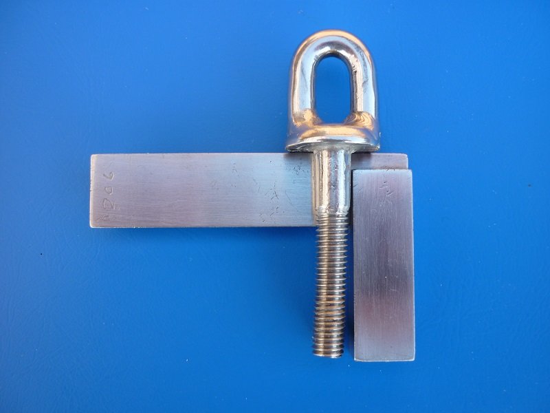

Har du fortfarande ursprungliga röstjärn till undervanten, är det säkrast att byta ut dem. Ersättningsröstjärn finns att köpa hos Seacamper: https://www.seacamper.shop/en/p/unterwa ... t-no-hy001
De ser ut så här:

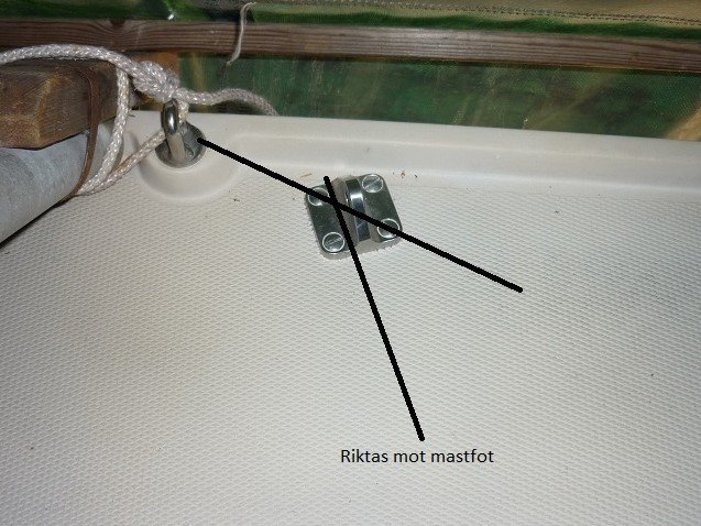

Lägger in ett par bilder som kan vara till viss vägledning.
P1010532 (2).JPG (107.84 KiB) Visad 8990 gånger
Den kraftiga plåten ligger under klädseln som det visar på din första bild, har lagt till en fyrkantig påt, det går även bra med runda brickor. För toppvants muttern har jag låst den med det plåtbleck som var för topp och undervant, vilken jag delade och fäste i en del med en skruv, det är viktigt att muttrarna är säkrade på något sätt.
Beträffande ögle-bulten , röstjärn, för övervanten har det inte framkommit att den har behövts bytas, om den då inte är skadad, vilket någon mer kunnig kan svara på.
Ögle bulten för under-vanten utsätts för en snedare belastnig.

SebEzp skrev: 31 okt 2021 16:19 Antar att det är röstjärn till både under och övervant som är aktuellt att uppdatera?
Bara till undervanten. Undervanten drar snett inåt masten i sina öglebultar och det är denna sneda dragriktning i kombination med en miss i dimensioneringen av öglebulten som medför risk för haveri. Det böjande momentet böjer av bulten i toppen av gängan.
Toppvanten drar mer rakt uppåt i sina öglebultar och bultarna har blivit rätt dimensionerade från början. De har inte samma problem och det finns ingen allmän rekommendation att byta som det finns för undervanten.
