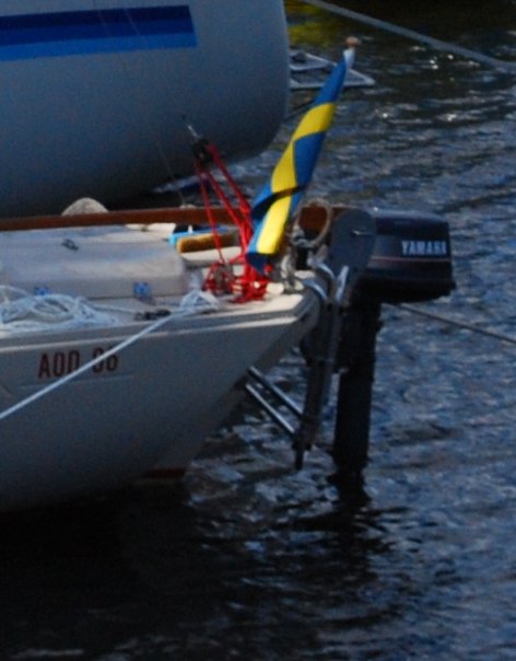

Jag har monterat en badstege från Erlandssons Brygga (art.nr: 01066, kostar 948 kr). Tycker att den funkar utmärkt, klart att man blir tvungen att vara lite vig. Lite händig måste man också vara då de nedre fästenas rör är lite korta. Jag sågade helt enkelt till två rörstumpar och bytte ut de som följde med. sedan var det bara att borra ett hål genom rören i varje ända. För att få stegen så nära skrovet som möjligt monterade jag de övre fästena på däck istället för akterspegeln.
Bifogar en något suddig bild.
/Olle Åkesson

Olle, blir det inte lite tajt med motorn där också? Svårt att fälla upp, etc? Det är krångligt redan nu liksom...
