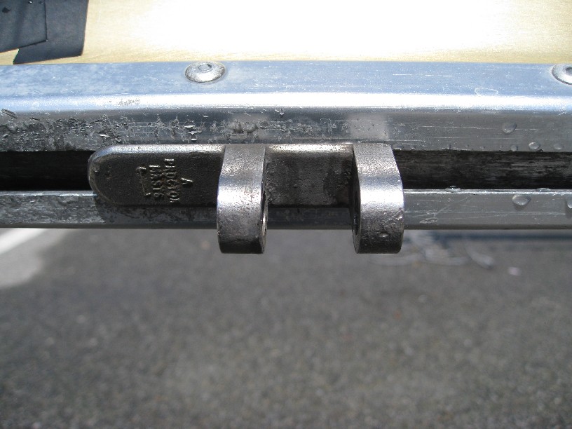

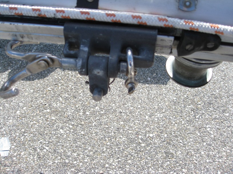

Det finns flera olika typer av bomfästen. Här visar jag bilder på två.
Det här är ett fäste som finns på nyare Proctormaster.
Det här är ett fäste som finns på något äldre Proctormaster
