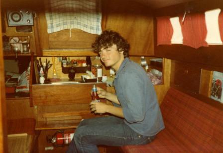

Ryggstöden i min Amigo 23:a är enkla, bekväma, löstagbara och lösningen torde även passa en IF. En 12mm plywoodskiva + 7 cm skumgummi som kläs med tyg som häftpistolshäftas på baksidan. Montera två stycken decimeterlånga fyrkantslister 2x2cm på undersidan av hyllfacken - en föröver en akteröver några centimeter in från hyllfacksfrontsidan. Höjden på ryggstödet passas in så att man får en lagom lutning när man klämmer fast det mellan kojdynan och fyrkantlisterna. Ryggstödet är alltså fastklämt utan gångjärn eller beslag. Bifogar en gammal bild där man får en uppfattning hur det ser ut.
- Scan10012.JPG (20.93 KiB) Visad 8701 gånger
