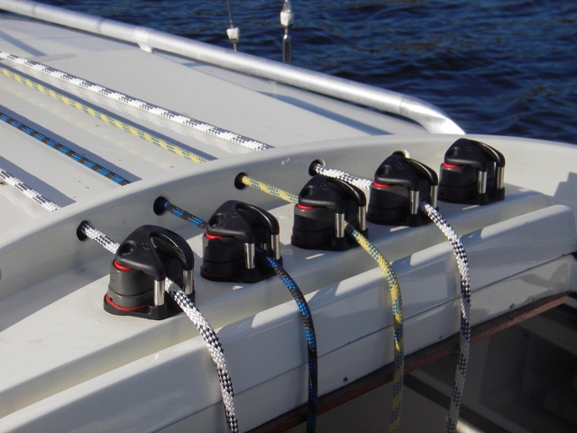

Med den speciella bygeln också akter om råttan kan man enkelt "fjärrstyra" råttan från sned vinkel, tex från styrbord eller babord reling vid segling. Då behövs heller inte arrangemang för dubbelkommando på respektive sida av båten.
Fr vä: Genuafall, Kick, Cunningham och Spinnakerlift
Miffo rufftak närbild.JPG (194.57 KiB) Visad 28894 gånger
