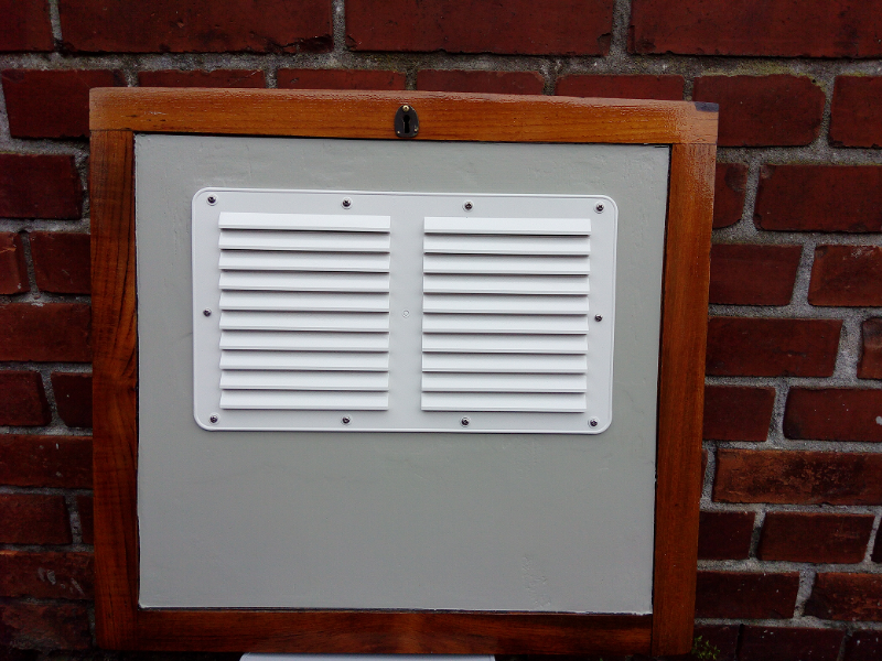

Jag skall absolut berätta. :P
Gallret kom med posten inom utlovad tid, och visade sig passa alldeles utmärkt! Yttermåtten på det gamla och det nya gallren är identiska. Dock sitter skruvhålen lite annorlunda, vilket jag bara tyckte var bra. Gallret sitter stabilare i nyborrade hål. 8)
Efter en hel del slipjobb, fyra lagen med lack och lika många lager färg så ser luckan ut så här
Jämför med bilden i mitt inlägg från 4:e juli ....

Re: Mått rufflucka
Se där ja. Det blev ju riktigt snyggt! 8)
Bra att du berättar att gallret jag surfade fram passar fint som ersättare. Detta kommer fler att ha nytta av, tror jag.

Inlägg av Jonas »
Ja det var till stor hjälp för mig (innan hade jag, utan framgång, letat igenom sortimentet hos alla tänkbara båtbutiker).
Det är säkert fler som har samma typ av plastgaller som jag. Min båt är från -73.
