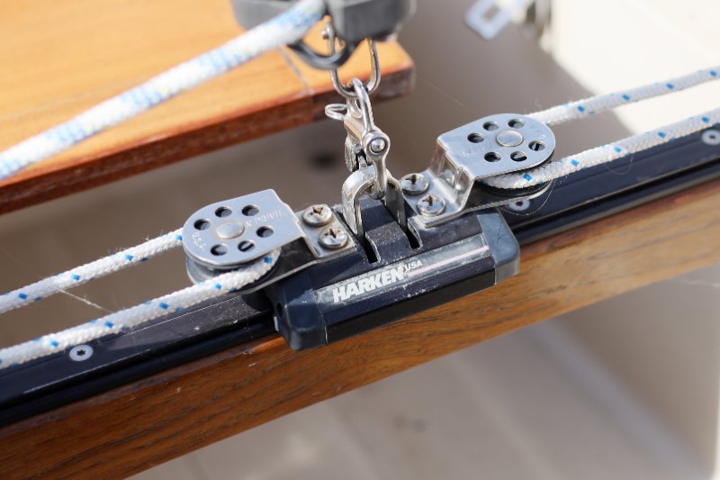

Om du vill satsa på något riktigt modernt rekommenderar jag Harkens lovartsskotningssystem.
https://www.harken.se/article.aspx?id=10276
https://www.harken.com/productcategory.aspx?taxid=1558
Den stora fördelen är att råttan till travaren i lä aldrig ligger fast, så man kan med en hand lätt justera travarens position. När man slår till den andra bogen behöver man inte göra någonting. Helt magiskt låses travaren i lovart och görs loss i lä utan att man behöver göra någonting.
Jag har själv ett sådant. För en IF räcker det med den minsta modellen. Men inte heller den är direkt gratis tyvärr.

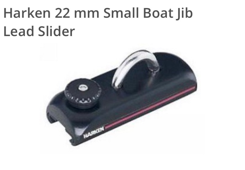

Jag utryckte mig nog tyvärr lite oklart. Har precis skaffat båten och är ute efter lite mer detaljerad information. Jag har tänkt köpa harken 22mm skena och montera men undrar vilken specifik Harken travare jag ska använda. Det verkar finnas flera olika modeller i deras sortiment. Jag vill ha en enkel modell som jag flyttar ”förhand” på skenan. Skulle travaren på den bifogade bilden fungera?
- F49C8440-EF1B-461A-852C-322CCE2C7F5C.jpeg (49.04 KiB) Visad 26891 gånger
Re: Storskotskena system for if
Det är en försegeltravare till motsvarande 22 mm bred skena, allt gjort för ett ganska litet försegel. Det kanske inte är säkert att varken travare eller skena håller för de stora vertikala krafter som de utsätts för av storskotstaljan.
Jag rekommenderar att du monterar sådana grejor som är konstruerade för sitt ändamål. Kullagrat är inte nödvändigt. Jag själv har travare med delrinhjul.

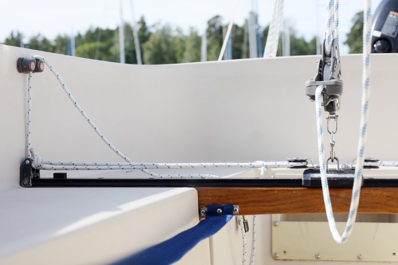

Ett sätt att förbättra det är att lägga till ett hjul i ändbeslaget på skenan. Då får man en ggr utväxling till. Jag hittade ett gammalt hjul som passade där.
Min travarlina börjar på travaren, går runt hjul 1 i ändbeslaget, tillbaka till hjul på travaren och till sist genom hjul 2 i ändbeslaget. Den ökade utväxlingen 3:1 hjälper i varje fall lite.
