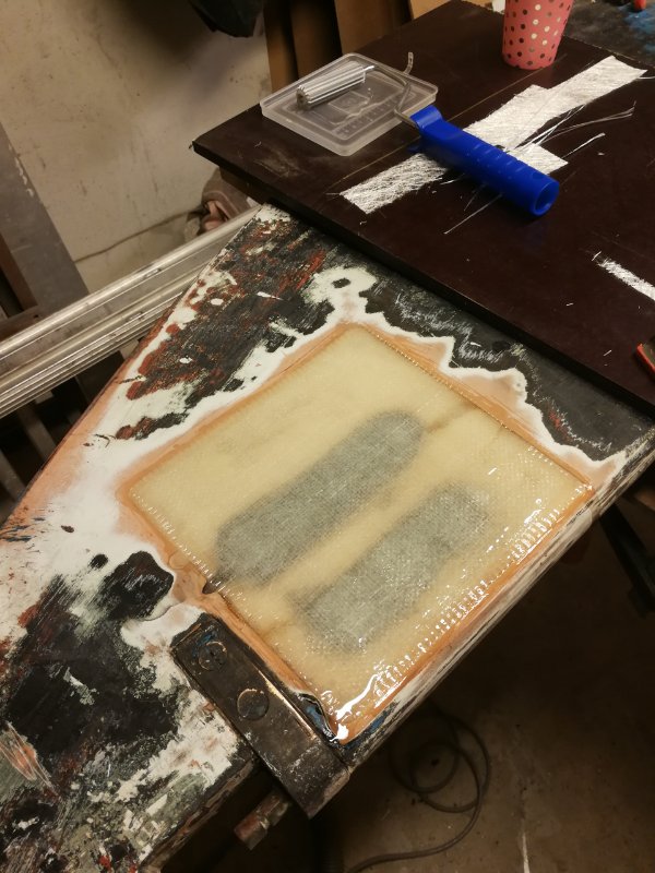

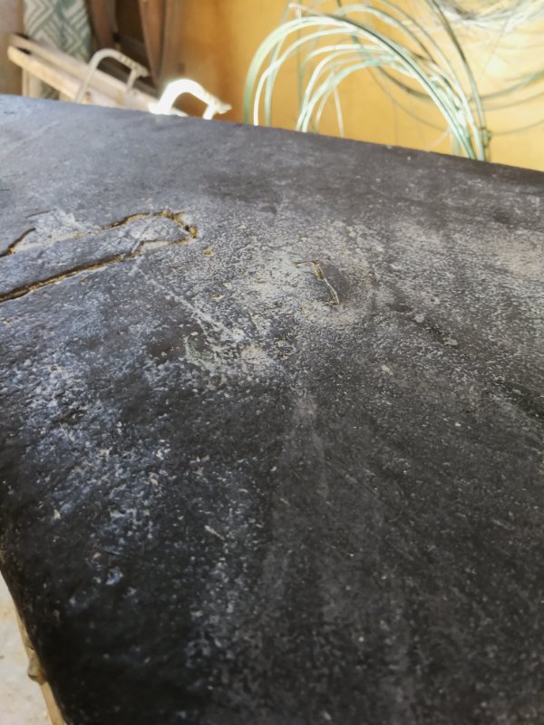

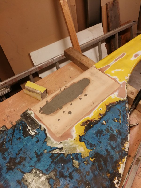

Efter några om och men har jag trots allt bestämt mig för att laga rodret medan jag letar vidare efter ett begagnat i bättre skick. Jag hittade en till spricka längre ned på rodret, men som tur var var denna inte lika allvarlig. Vad jag kan se finns det två metallprofiler som löper längs hela rodret. Från skruvhålen till roderplåtarna till det understa beslaget. Den främre profilen tycks vara skarvad vid varje roderbeslag. Den översta sprickan gick som jag misstänkte mycket djupt. Jag undrar vad som kan ha orsakat denna skada. Till och med roderplåtarna är vridna i samma riktning som skadan. Det måste skett med våldsam kraft.
Min plan är att fylla den rostade metallprofilen med epoxispackel på mikroballonger. Jag har gjort ett test och det verkar mycket tåligt. Sedan tänkte jag lägga på ett stort plåster med glasfiber utanpå. Jag tänkte lägga det på båda sidorna av rodret så att det ligger över rodrets framkant. Den nedersta sprickan har jag slipat rent och lagat. Jag blev ganska nöjd med resultatet så jag känner visst hopp.

Det där ser ut att bli bättre än vad man kunde tro från dina bilder av skadan innan arbetet!
Bra jobbat!

Jag fyllde metallprofilen med epoxispackel. Efter en stund så började det droppa ur skruvhålet till översta stoppklossen så det är uppenbart att det kan komma in vatten i rodret där, och in i metallprofilen. Det lär vara likadant med den undre stoppklossen så det kan vara ide att täta även där. Epoxispacklet är mycket starkt! Efter det härdat täckte jag hela skadan med glasfiberväv. Det känns helt klart som att det blivit tillräckligt starkt i alla fall. Nu skall jag spackla den översta sprickan och sätta på längre plåtar. Jag beställde från Seacamper och de är på väg. Önskar att att jag hade en pelarborr..
Jag funderar på vad jag skall måla med när det är klart. Jag har ingen erfarenhet av sådana här färger. Jag lutar åt epoxiprimer av något slag. Jag är skeptisk till bottenfärg efter att ha skrapat bort ca 50 år av bottenfärg från rodret. Det var riktigt äckligt. Tyvärr är det likadant med båten, men det är ett senare problem.
