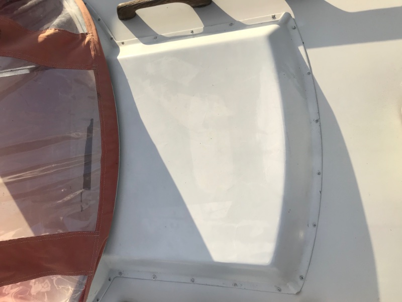

Jag är lite fundersam.
Hur många typer av luckgarage finns det?
Eller rättare sagt... vilken typ har jag på min IF med byggår 1968 och no 72 som Id?
Jag har inga synliga förstärkningar; indikerar det då att det ligger en hel plywood inplastad eller har jag ingen förstärkningar alls?
När jag söker på forumet blir jag villrådig..
Och fundering nummer 2. Hur fasen får ”folk” plats att borra hål under sprayhoodskenan för att dra in trim?

Jag tror att det finns två olika varianter.
Min båt från 1974 har två synliga förhöjningar på garagets ovansida, på vilka man kan montera en platta och sätta beslag. Här finns någotsånär stort avstånd mellan sprayhoodskena och garagetak, om man vill dra in trimlinor.
Andra båtar har istället ett något högre garage med helt slät ovansida. Jag tror att de har en inplastad träskiva över hela garagets ovansida. Här tror jag att hela garaget är förstärkt så att det går att sätta beslag direkt på garaget, precis var man vill. Med denna konstruktion blir det mindre plats under sprayhoodskenan, om man vill dra in linor där.
Jag trodde att garage med plan ovansida var en senare konstruktion än den med två synliga förstärkningar, men det kanske är fel.
Här behövs helt enkelt mer input från övriga IF-ägare!

Det är helt riktigt som Johan beskriver. Min SWE 1928 är en -74 och har det "plattare" och "lägre" rufflucksgaraget. Jag gjorde så att jag hyvlade bort de två upphöjningarna (marinplywood under gelcoaten), spacklade och målade upp hela rufflucksgaraget. Innan jag spacklade och målade så borrade jag hål för trimlinorna under profillisten för sprayhooden och passade in rör mellan (el-kabelrör) och sen nya cleat mot cockpit.
På årsmodeller 1975-76 och senare så har varvet lagt in en hel plywood skiva i stället för det två listerna i hela rufflucksgaragets plana ovanyta och då blir det svårare att göra hål under listen för SH. Hålen får helt enkelt inte plats under listen för sprayhooden. Men, egentligen funkar en trimbräda med bra cleats lika bra även framför förliga sargkanten. Den lilla extra biten kan man sträcka sig utan problem. Om du absolut ändå vill ha kontrollerna på "rätt" sida av sargkanten så kan du även offra listen till sprayhooden. Jag har en ny jättefin sprayhood specialsydd med uttag för nerdragna fall precis som jag har dem på min båt, men jag använder den aldrig. IFen är blöt i tufft väder oavsett. Investera hellre i riktigt bra seglarkläder och behåll båten ren. Men det är ju förstås en smaksak. Lycka till ! /Fredrik

Nu ser jag att din båt Jim, verkar ha den tidigare varianten av garage. Då borde de ju egentligen gå att få hål under sprayhoodskenan. Det går inte att flytta upp skenan något? De vanliga upphöjningarna verkar heller inte finnas på ditt garage trots att det är av tidigare modell. Om du ska fästa något framför sargkanten (framför sprayhooden), så rekommenderar jag att du demonterar hela garaget och drar fast dina grejor med genomgående bult och mutter på insidan. Lycka till! Fredrik

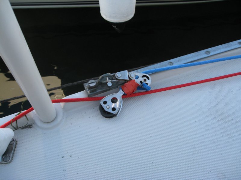

Se bilderna:
Bild 1:
Den blåa linan med jolleblocket är suggan.
Den röda linan som löper genom jolleblocket är spinnakerskotet.
Här är suggan dragen i botten och kommer att straffa spinnakerskotet mot däck.
Jag har återanvänt en gammal genuatravare för (det permanenta) fästet av det andra jolleblocket vid vantet.

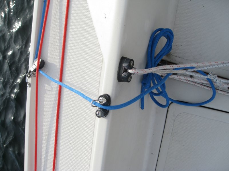

Bild 2:
Så här ser det ut vid sittbrunnen. Denna layout passar bra om rorsman ska kunna hantera suggorna

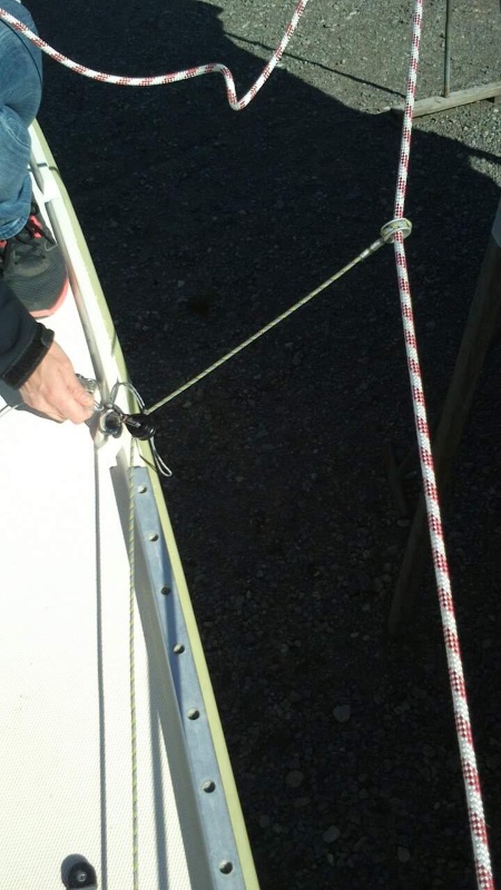

Du kan sätta en lågfriktionsring i änden på suggan eller tweakern (tweakers som man säger på engelska vilket låter coolare än sugga), ringen är både lätt, billig o hållbar:)
När all spinnutrustning är rätt kopplad o spinnbom i hölster på bommen så är det lätt att segla spinnaker. Om du skulle få för dig att spira genuan så går det också fort o lätt:)
