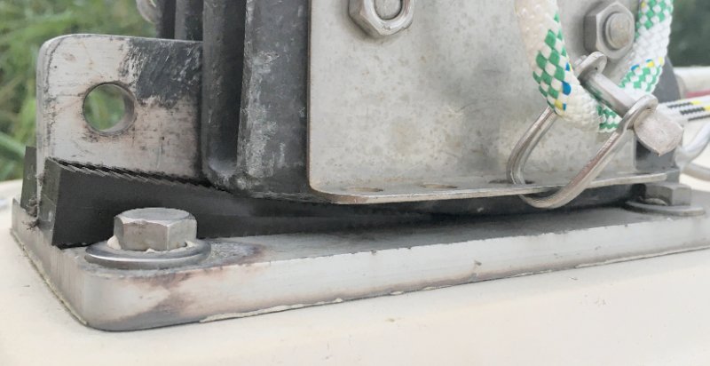

Jag slog först i plastkilarna jag köpt med spänd rigg men det var lönlöst, annat än att det stabiliserade mastfoten i det läge den redan hade.

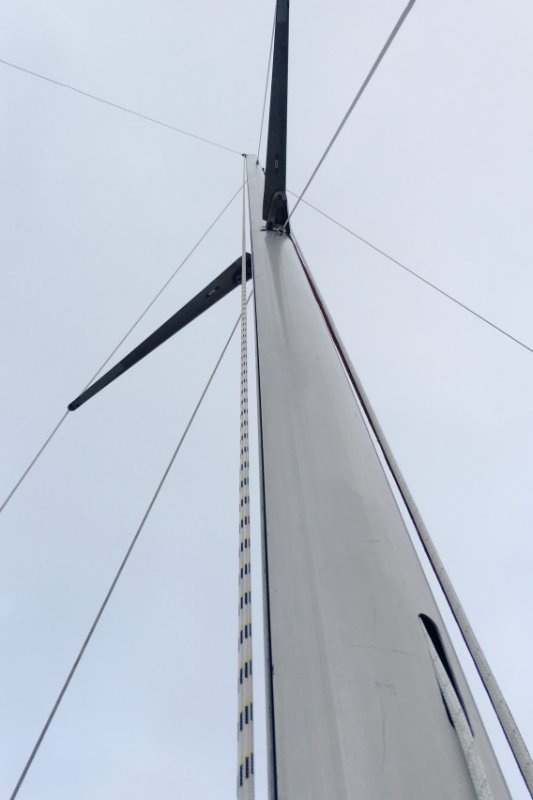

När jag släppte på hela riggen och började om hände det grejer. Vantskruvarna skruvades tillbaka till samma läge igen men förkrummen är nu ganska liten och jag får större effekt på förstagsspänningen när jag drar i akterstaget.
Kilen hade lagom vinkel och ligger så här.
Och förkrummen ser nu ut så här.
Nu blåste det inget längre på kvällen så jag vet inte om masten fortfarande vajar vid spridarna i vinden men det blir nog något att lösa med vantspänningen.
För övrigt har den här kilen från Byggmax en del luft i konstruktionen och lär snart säcka ihop. Men nu vet jag att det fungerar innan jag snidar en i något mer robust material.

Ha koll på riggspänning och mastböj under säsongen för att se om kilarna inte deformeras. Med litet tur kanske de håller bra och att det kanske räcker att byta ut dem efter varje eller varannan säsong. Annars får du väl låta tillverka likadana i aluminium.

Jag provtrimmade storen igår och önskade lite mer förkrum. Kilarna hindrar masten från att böja sig annat än i den övre delen så det är svårt att plana ut en stor som är lite till åren.
