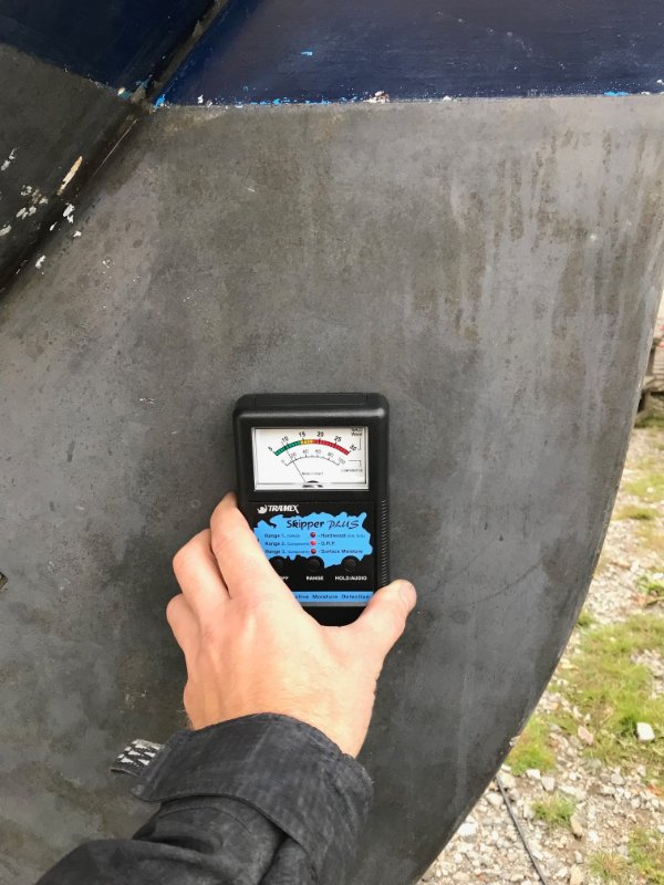

Hej! Vårt varv har köpt en Tramex Skipper plus och jag mätte fukthalten på Prydamari på 4 ställen över skrovet och siffrorna var bra, ca 7% (relativt tal inte exakt fuktprocent) på friborden och 10% under vattenlinjen. Rodret var lite fuktigare, speciellt längre ned.
Prydamari har epoxibehandlats och lyckligtvis när skrovet fått torka ur ordentligt. Det känns roligt att skrovet är torrt under vattenlinjen och epoxin är intakt!

Efter att ha mätt fukthalten på Prydamari så mätte jag på min egen IF-båt och där var siffrona för friborden också ca 7% (relativt tal inte exakt procent mängd fukt) men under vattenlinjen mellan 15-25%. Min båt sanblästrades för 5 dgr sedan. Jag har sett sett ökat antal små blåsor under vattenlinjen senaste säsongerna. Jag epoxibehandlade med tjärepoxi för ca 7 år sedan, men både slipade rent, tvättade och epoxibehandlade på våren, vilket var dumt och jag had inte heller fuktmätt skrovet vilket troligtvis stängt in fukt som resulterat i blåsor mellan laminat och gelcoat.
När båten väl blästrats så var där tusentals blåsor, ett par mm i diameter som gick ned någon millimeter i laminatet. Jag trodde inte det skulle vara så mycket men många blåsor visade sig vid blästringen. Vi passade på att mäta på 3 andra båtar bla en Maxi 77 från 1975 som blästrats och alla hade en fukthalt under vattenlinjen på ca 20%, dock inte lika många blåsor som jag hade på min IF.
Nu har jag tvättat båten med vatten 3ggr och kommer fuktmäta i februari igen och sen i maj. Om laminatet då är torrt kommer jag att epoxibehandla med NM böldspärr i juni. Om det inte är torrt kommer jag hyvla av all återstående gelcoat och vänta tills det är helt torrt, men hoppas det inte behövs eftersom alla blåsor är öppnade. Nils Malmgren har bra instruktioner för den som vill läsa mer...
