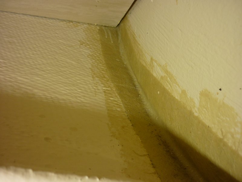

Det är alltså skottet på bb-sida med upphängningen för luckan. Jag kan tillägga att detta skott inte varit helt inplastat. Utan man har endast plastat upp ungefär ca 1 decimeter längs kanten runt skottet och sen målat och satt inredningsmatta över.
Efter att ha avlägsnat matta och en del av det våta träet så kan jag se att det kommer från skotbalken.
Vattnet har förmodligen tagit sig ner från balken till vad jag gissar är en förstärkning för skotbalken och dess bultar, ett spår fyllt med Plywood och sen vidare ner i skottet och slutligen under koj.

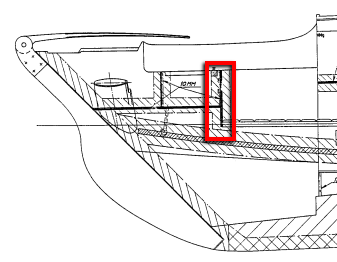

Det vore intressant att få klarhet i hur båten är byggd.
Jag ser två möjligheter här:
1. Först plasta fast förstärkningen under skotbalken på däcket och sedan skottet.
2. Sätta fast förstärkningen på skottet (trä mot trä) och sedan plasta båda delarna samtidigt mot däcket.
Oavsett vilket, tror jag att delarna plastades fast mot däcket medan det låg upp och ner. Sedan tror jag man har vänt hela paketet med däck och skott och lyft det på plats över skrovet och plastat fast mot skrov.

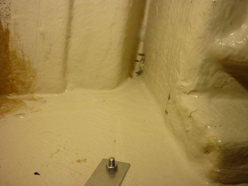

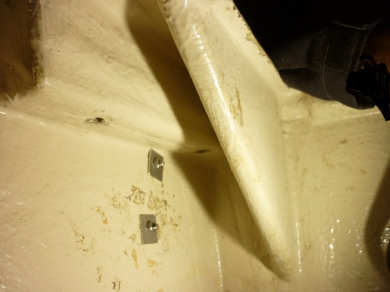

Lägger in ett par bilder från insidan av toften som visar den inplastade delen som skotbalken är lagd i på ovansidan . Mäter man gods-tjockleken vid hålen är det, BB 26-27mm, SB22-24mm, vilket tyder på att det är inlagt något distansmaterial, är det en plywood-remsa är det inte så bra om det blir uppblött, att det även kan spridas vidare till skottet blir jag fundersam på, då den gjutna delen för skotbalken varit helt omslutande eftersom den är en del av däck och sittbrunns konstruktionen som sannolikt gjutits som en enhet.
Om det är så att en förstärkning av plywood lagts under den gjutna delen för skotbalken och då lagts med kontakt till skottet, som då laminerats fast samtidigt tiil däcket, då finns en risk för fuktvandring från skruvhålen i förstärkningen om det inte är helt avtätat mot skotbalken. Skall gå vidare för att klarlägga eventuella fuktskador.

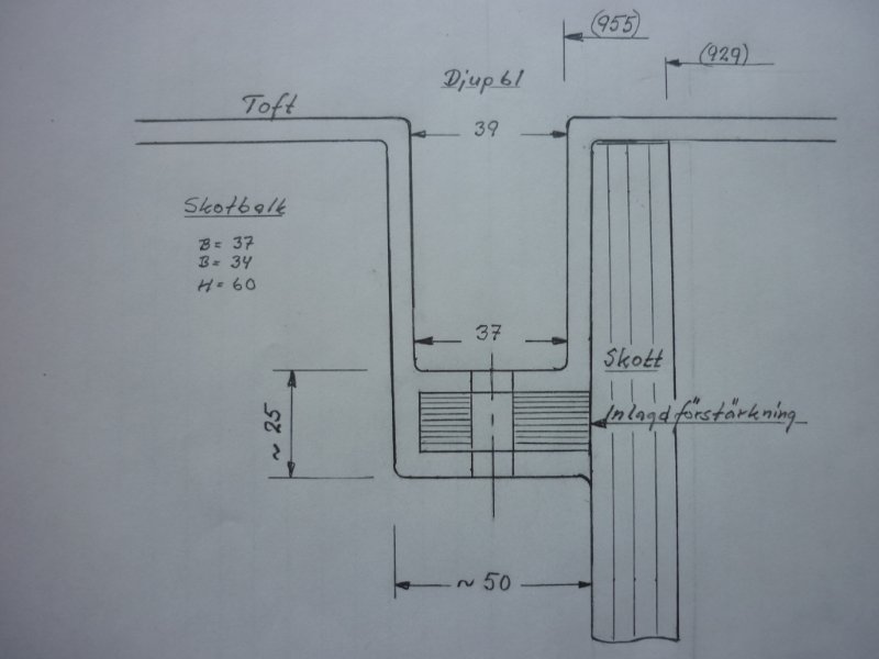

1. En skiss som jag uppfattar det är uppbyggt, med mått från min IF.
Ett utdrag från ett inlägg av Seb Ezb längre fram i den här Tråden.
Den skiss LÅ Andersson bidrog med visade sig vara väldigt nära verkligheten med tillägg att det mellan
skott och skotförstörkning visade sig vara en luftspalt. Som i mitt fall räddat skottet från att murkna.

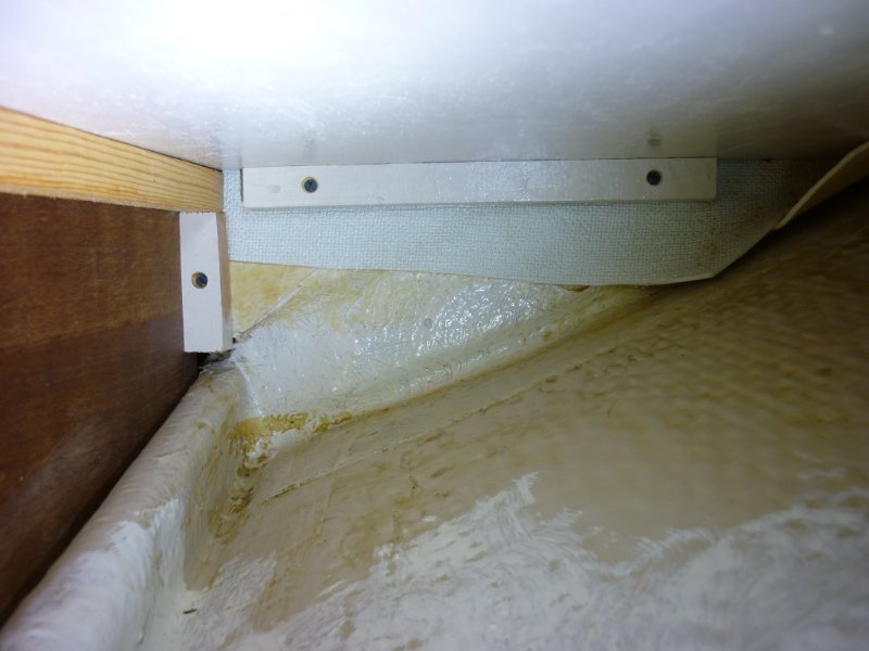

2.Skottets sida mot stickkojen har en kraftigare laminering efter skrovsidan
3.Bilden visar på att en laminering sannolikt gjorts när däcket med monterat skott har laminerats när det
lagts på plats.
lagts på plats.
