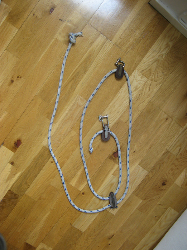

Tack för info, men det gjorde mig bara med konfunderad över vad det är för något som dom gamla ägarna kallade kick.
Se den bifogade bilden, kan detta verkligen vara kicken ?

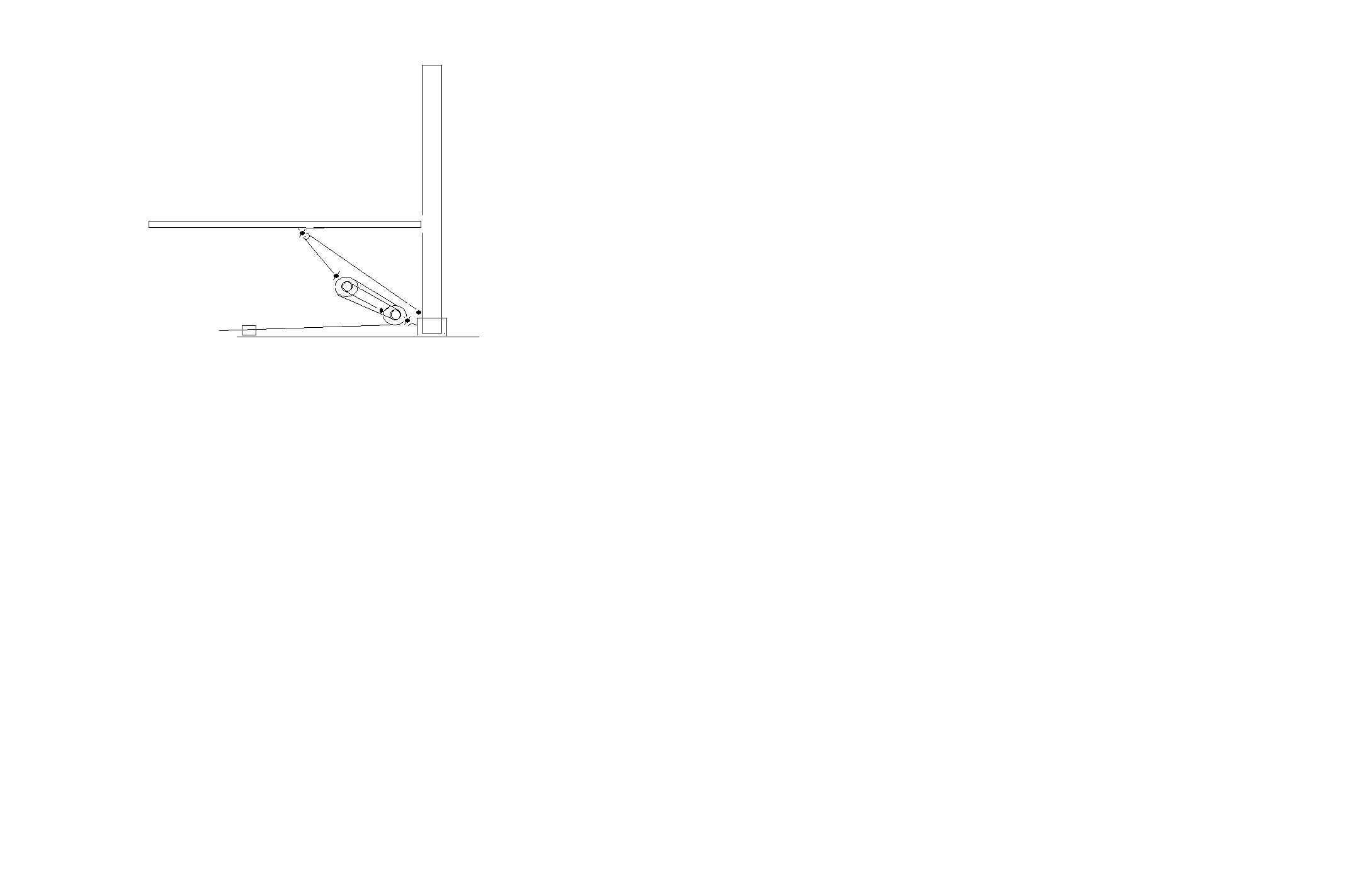

Den kicktaljan du visar här är enligt mitt tycke helt undermånlig. Jag vet inte hur den är tänkt att användas, men både kvaliteten på blocken och utväxlingen som man kan få verkar alldeles för dålig.
Jag bifogar här en princip på kicktalja. Den äv växlad 8 gången och består av en talja av två filolblock vars utväxling är dubblerad med ett brytblock vid bommen.
- Princip kicktalja.JPG (57.21 KiB) Visad 27371 gånger

Magnus, kan det vara så att det du visat här inte är en kicktalja utan t.ex. ett bomnedhal. För mig verkar det vara väldigt klent för att vara en talja som ska kunna användas som kick.

Maja,
Du kan ha rätt eftersom säljarna var lite väl snabba på att raffsa ihop sakerna, men dom sa att kicken fanns.

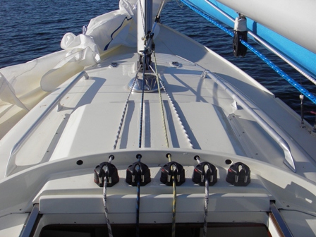

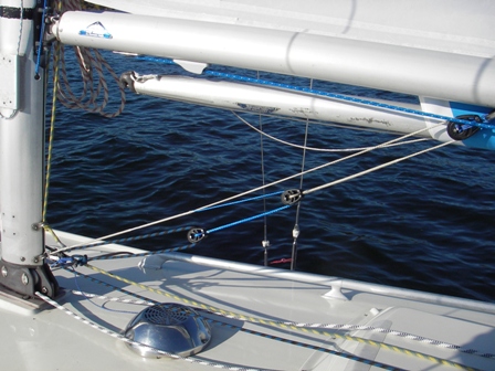

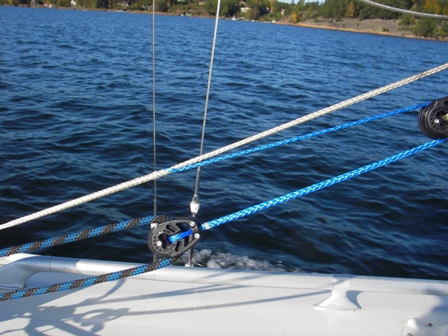

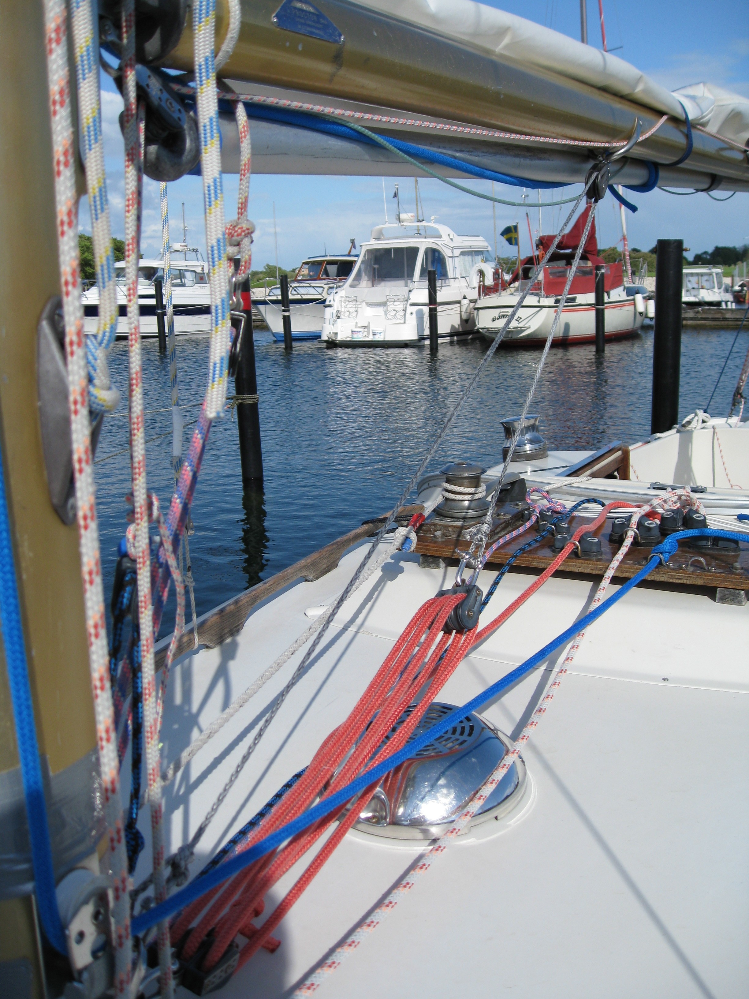

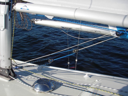

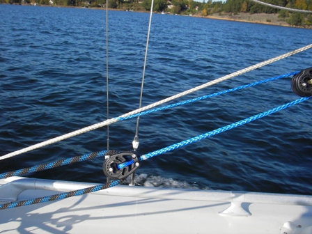

Jag bifogar lte bilder på min lösning från förra året (numera något uppgraderad, jag får återkomma med nya bilder).
Precis som David nämner här ovan, "kaskadutväxling" är alltid att föredra om det finns utrymme, vilket det gör för kicken.
Jag har med tre kaskader fått 16:1 utväxling vilket är mer än tillräckligt. Överst ett lite större block eftersom det tar hela lasten (Harken Ti-Lite 40mm #2651), sedan två mindre (Harken Ti-Lite 29mm #351), och ännu ett likadant vid mastfoten. Jag har splitsat en 3mm spectrakärna för att minimera trassel och vassa shacklar och sedan avsluatat med en lina som (numera) har ett hölje påträtt till strax framför råttan.
Cleaten har en bygel akter om vilket möjliggör låsning och lossning av linan även från relingen (Harken Alu Cleat w/ reversable fairlead #356) Segla lungt!
Patrik Erlandon

Även jag monterade en liknande kicklösning på Eleganza som finns på Miffo. Däremot har jag lite blandat med olika modeller av block, och tampar av varrierande storlek och kvalitet samt saknar de fina splitsningarna utan med stora fula knopar och tampändar som hänger. Fungerade super, i år blir det lätta & kulagrade på samtliga block och tunn tamp för hela arrangemanget, annars ingen skillnad. Jag provade totalt 4 olika lösningar förra sommaren och är nu nöjd.
(Jag har även en likadan lösning infälld i bommen för uthalet (som marek kommenterade), vilket jag fixade till i vintras och ska fintrimma i sommar + ytterligare utväxling liknande den på Maja från bommen via mastfoten till rufftaket (den delen som fungerade bra i förra årets arrangemang). Får se hur det ser ut i slutet av sommaren, när jag vet hur mycket utväxling jag egentligen behöver.)

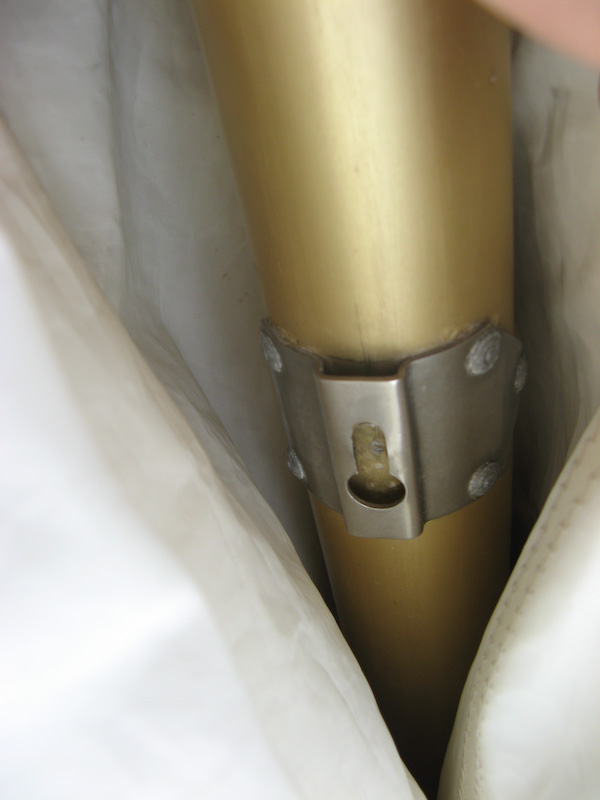

Självklart dyker det upp en fundering på vad man ska ha och fästa i nyckelhålsfästet på masten.
Hur ska en skruv/beslag se ut för att sitta bra där ?

Jag känner inte till några sådana fästen på masten. Kan du visa ett foto?
Re: Kick till proctor mast
Menade självklart bommen, inte masten.
Jag ska förbi båten idag och ska se till att ta några kort på bommens beslag.

Här är en bild på beslaget på bommen som jag undrar över.

Jag har aldrig sett ett sådant beslag på en IF-bom. det vanliga är en vanlig bygel. Se bifogad bild.
Du får nog gå till en riggverkstad och fråga om det finns något lämpligt nyckelbeskag som man kan använda för att sätta fast ett block. I annat fall kan du ta bort hela beslaget och nita dit en bygel, på samma sätt som där sitter på de flesta andra IF-båtar.

Liknande nyckelhålsbeslag brukar sitta för kicktaljan på båtar med rullrev för stor. För att kunna reva storen genom att rotera bommen måste man först ta bort kicktaljan. Det gör att du tvingas segla utan kick just när du behöver den som bäst, vilket förstås är dumt.
Storskotet måste sitta på bomnocken på ett roterbart fäste, eller med ett märkligt specialbeslag runt bommen så seglet kan roteras inne i beslaget. Det blir inte heller bra.
Bommen måste kunna rotera, antingen genom masten eller mastfästet.
Storen blir säckig om du rullrevar, det sliter på mast- och akterlik.
Det blir helt enkelt inte bra.
Jag har aldrig sett en IF med rullrev.
Jag förstår inte vad det beslaget gör på din IF-båt. Det måste ha varit rätt från början.
