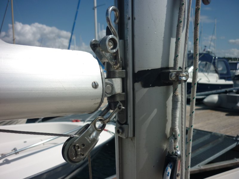

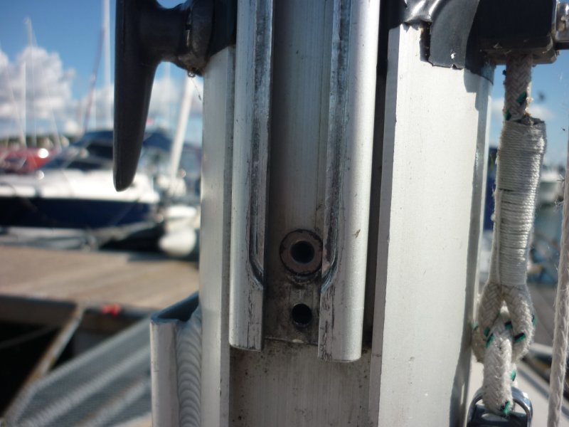

Det är riktigt som Johan skriver, lägger in en bild från en Proctormast, IF -74. I travarskenan var det fyrkantiga plåtbrickor fast skruvade, då i botten av skenan, och i varje ände som hindrar bomtravaren att falla ur.
