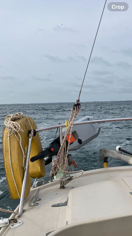

Hej IF vänner
Har länge drömt om att glida in ljudlöst i naturhamnen, utan klimatavtryck, bensinlukt och ringar på vattnet.
Skriver därför nu små inlägg från våran test av elmotor motsvarande 5 hk, 1425 Wh
under olika väderförhållanden, körsträckor och laddning av batteri.
Vi startade med tuff kryss till Vinga, därifrån gick vi dagen efter med fulla segel till Laesö
Motorn fick högsta betyg in och ut ur hamn, lätt manövrerad, lätt att svänga runt helt, bromsa och gasa. Det tog ca 15-20 vid tilläggning såg ingen sänkning av batterikapaciteten (%) under tiden.
Sov gott, hörs snart igen Birgitta i IF 2027

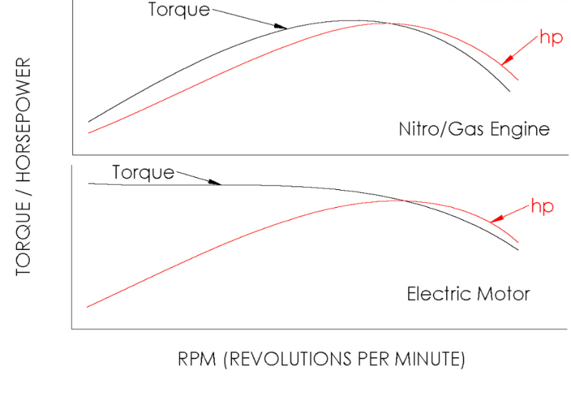

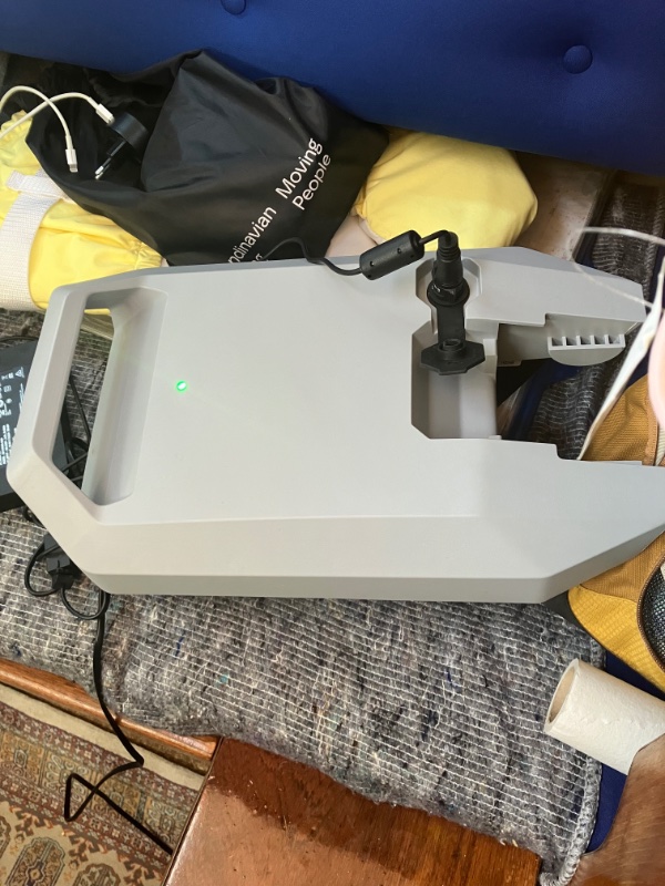

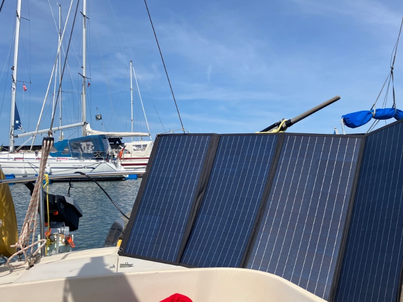

Det är ett litiumbatteri som sitter på motorn och är avtagbart vid laddning om så önskas.
Det var inget alternativ för mig med lösa batterier därför var denna modellen väldigt attraktiv. Det är en klassisk utombordare. Motorn väger bara 11 kg utan batteri, du kan lyfta av och på med en hand. Batteriet väger 10 kg men sätts på separat. Det kan laddas med solcell eller vanlig el.
Det tar tid med solcell men fungerar utmärkt, våran solcell är på 140 W.

Kapaciteten är väl alltså knappt 15 - 20 minuter vid full effekt (5 hk). om jag tänkt rätt. Vid sänkt fart minskar effektuttaget betydligt.
Man bör alltså undvika fullt effektuttag och inte köra fort i onödan.

Vill också nämna att vi är extremt nöjda med integrerat batteri, kan enkelt tas loss vid laddning, du slipper lösa delar och sladdar. Det är också enkelt att ta med batteriet från båten när du seglat klart.
Om du funderar på att köpa elmotor så får du som tidigare nämnts gärna pröva den som vi nu testar.
