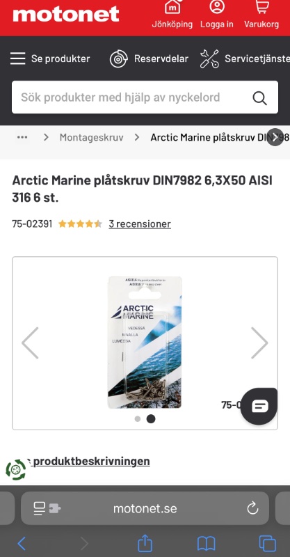

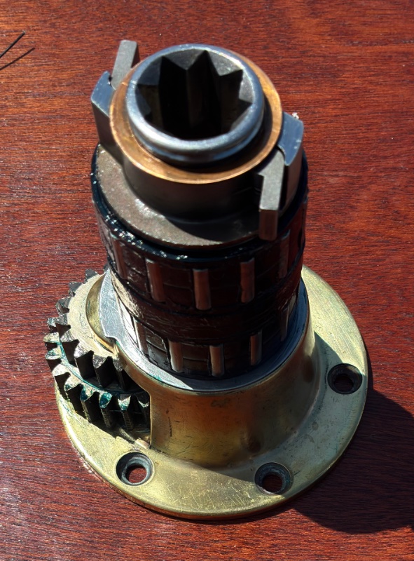

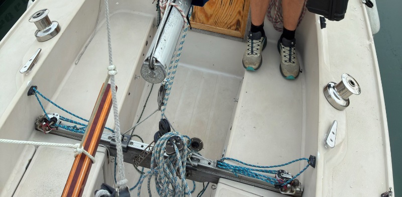

En uppdatering om hur det gick. Det var inte lätt att hitta lång försänkt a4 träskruv men till slut hittade jag dessa:

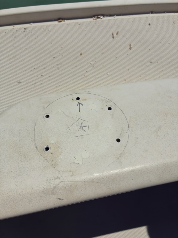

När jag borrade hål till de nya vinscharna utgick jag från centrum från orginalvinscharna. På styrbords sida hamnade det yttersta hålet utanför förstärkningen men inte på babords sida. Antingen mätte jag fel eller så var orginalvinscharna inte helt på samma plats.
Till vinscharna köpte jag aluminium knipknapar som jag tycker fungerar bra.
Överlag blev jag väldigt nöjd!
Tack för all bra hjälp!
Lowe

- Ny servad vinsch
- IMG_0569.jpeg (222.87 KiB) Visad 8950 gånger
- Slutresultat
- IMG_0584.jpeg (124.49 KiB) Visad 8950 gånger
- Styrbords hål till vinsch
- IMG_0568.jpeg (123.29 KiB) Visad 8950 gånger
- A4 6,3x50mm
- IMG_0602.jpeg (72.86 KiB) Visad 8950 gånger

Det är nog inte hela världen om en skruv hamnar utanför förstärkning. De andra håller så det räcker.
Kan det vara så att dessa vinschar har större diameter än andra som brukar sitta där?
