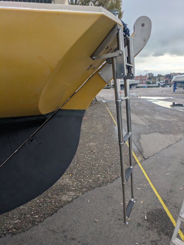

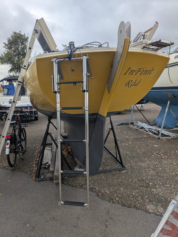

Jag arbetar med att montera Abtrap-stegen på min båt. Det är lite funderande och mätande för att hitta rätt placering.
På bilderna hänger den löst i en lina från flaggstångsfästet.

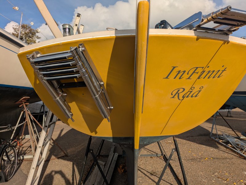

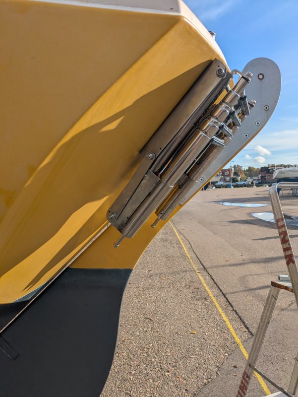

Så har den blivit monterad. Det blev väldigt bra. Så här ser den ut när den är uppfälld.
Tapparna längst ner används för att lossa stegen när man ligger i vattnet. Man bara trycker på en av dem, så fäller stegen ut sig.
Detta är troligen landets första Abtrap.
