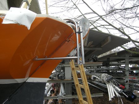

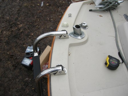

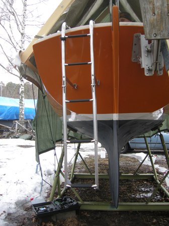

Vi har monterat en modifierad BUT55 från Båtsystem i vinter. Övre delen av stegen är kortad 4cm och ena däcksfästet förlängt. Vred till det så här för att kunna montera stegen så nära mittlinjen som möjligt utan att de undre stöden skulle krocka med rodret.
Vi får se om vi blir nöjda i sommar.

Det ser väl bra ut. Tänk bara på att stegen i uppfällt läge inte ska sitta så hårt att en nödställd inte klarar av att fälla ner stegen.

Tack maja, Ardina, Grien, Valle och Marek för alla råd!
Nu har jag skaffat en likadan stege som Valle från Båtsystem via Marieholm Strömstad marina. Valles montering såg vettig ut. Ska försöka åstadkomma något liknande.
