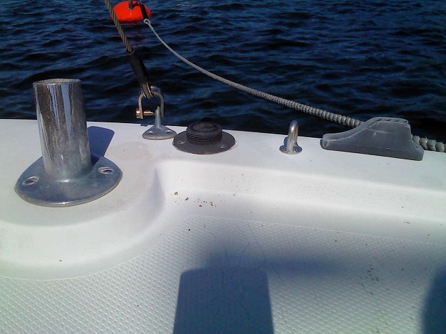

Hej! Jag är nybliven ägare av IF och hade ett par mycket lyckade premiärturer den här helgen.

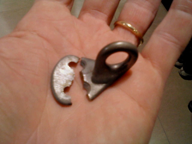

Men en av mina akterstagsinfästningar gick av idag. Jag satte då styrbordsfästet till akterstaget i en ögla bredvid ordinarie infästning. Nu undrar jag förstås vilket som är det egentliga fästet?
Det finns två fästen på både babord och styrbord sida i aktern. Det finns ett par av typen som är som en litet större skruv med en större ögla som sticker upp över däck och möjliggör fästning i öglan. Det finns också ett par av typen en bricka med en ögla. Brickan fästs med två skruvar. Jag har tagit två bilder. En på den trasiga brickan och en på de två olika infästningarna. Båten är från 1981.
De två olika fästena för akterstaget.
Den trasiga brickan
Den trasiga brickan

Hej Patrik
Du ska använda dig av den med en genomgående bult och bricka+mutter på baksidan.
Den som har spruckit säljs väl normalt som fenderfäste och är förnicklad mässing.Håller inte att spänna upp riggar med...

Hej Leffe. Det verkar logiskt. Jag sticka ned huvudet i stuven i aktern och kolla hur bulten ser ut.
Tack för ditt svar.

Hej Marek. Tack för ditt svar. Menar du att de öglebultar som sitter på båten (se bilden ovan) bör bytas?
Bästa hälsningar,
Patrik
Re: Akterstagsinfästningarna
Bultarna bör vara av typ Hjertmans, artikelnummer 3123-80, eller motsvarande, dvs. av rostfritt material, med ögla, bult, bricka och mutter. Svårt att se på bilden om någon av dem är av den typen.
De som är av den typen behöver naturligtvis inte bytas, däremot de små fästena i någon slags bronslegering, som är avsedda för fendrar.

Jag tror inte att de riktiga öglebultarna för akterstaget kan behöva bytas. De är till skillnad mot vantens öglebultar inte så utsatta.

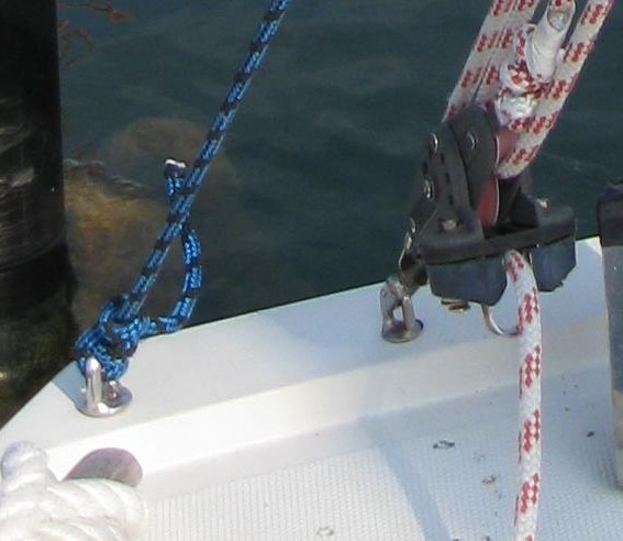

Se bild från min båt. Där kan du se ena sidan av min hanfor/akterstagssträckare med infästning.
Infästning akterstag.JPG (49.39 KiB) Visad 15581 gånger
