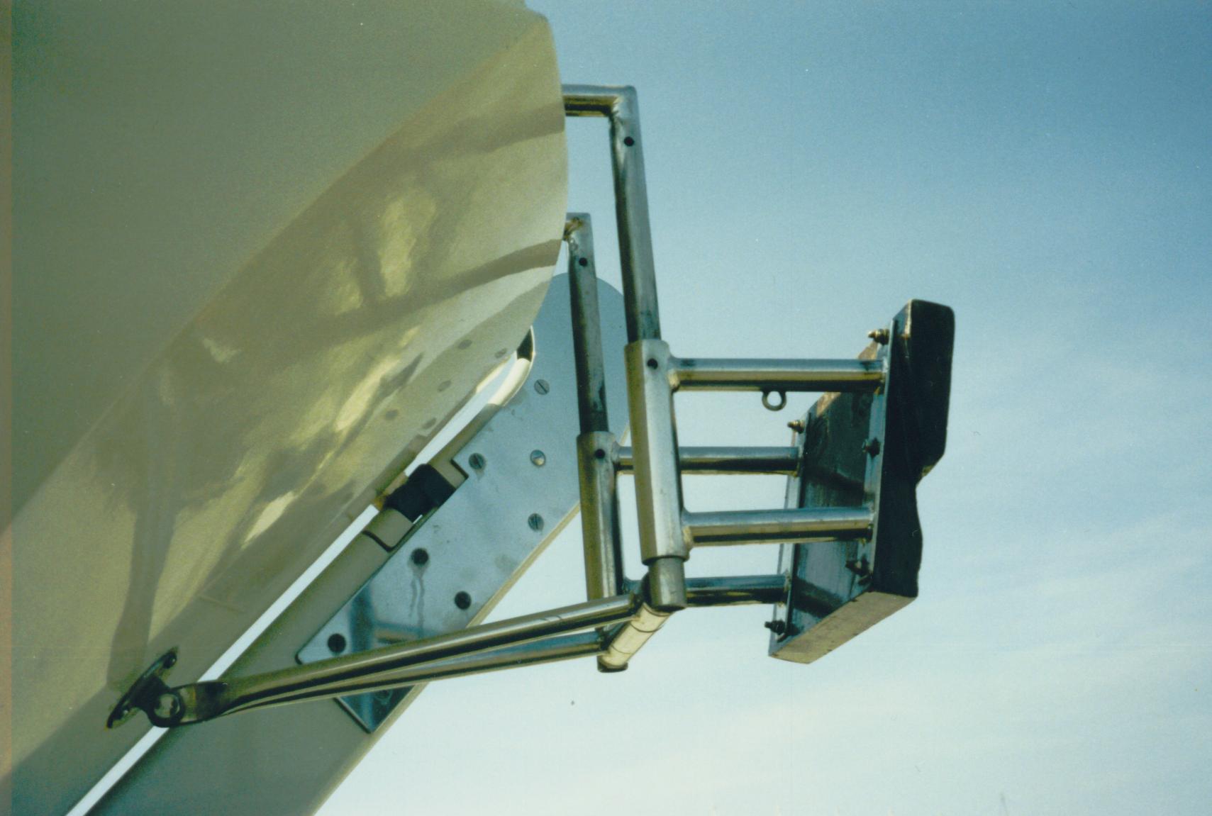

Om man har en pushpit så är ett tips att låta göra ett motorfäste ungefär som detta som jag hittade på forumet. Men rören som motorplattan sitter på ska gå ända upp till pushpitens överkant. sen kan man ha en talja att hissa upp vagnen med, lätt och skonsamt för ryggen.

För övrigt är det mitt motorfäste man kan se på din bild. Den enda nackdelen med det är att det är litet tungt att dra upp motorn, eftersom där inte finns någon fjäder. jag funderar på att konstruera en talja av något slag.
Att göra konstruktionen högre så att den sticker upp över däck tror jag inte på. Då kommer den ju väldigt mycket i vägen när du kör motorn.
Visserligen är jag liten till växten, men jag har provat på att manövrera en utombordsmotor hängande på ett standard motorfäste bakom en akterpulpit. Jag har haft svårt med att manövrera back-neutral-fram-reglaget. Mitt fäste är mycket bättre i det avseendet, eftersom motorn hänger mycket närmare båten.

Man behöver ju inte alltid ha det bortkopplat och om man har en talja kan man ju hissa upp motorn från sittbrunnen och sedan sräcka ut handen och snabbt tilta upp motorn. om man har pushpit håller man ju sig i den.
