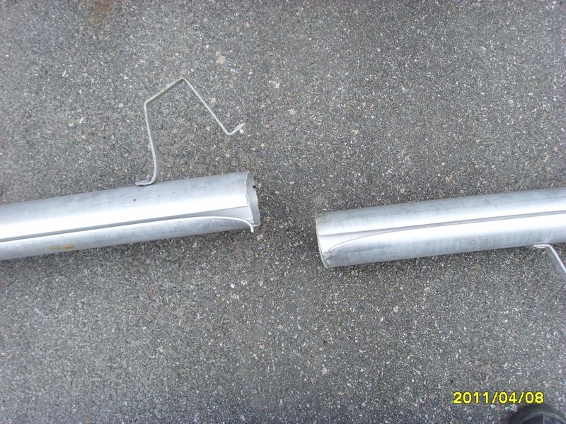

"Min" mast gick av där ett fotsteg var infäst.

Teoretiker eller inte. Men varje hål innebär faktiskt en brottsanvisning. I korthet betyder det att spänningen som uppstår i godset, koncentreras till det område där det finns hål. Ju mindre radie hålet har, desto värre blir det. Alla vet ju t.ex. att en spricka fortplatar sig. Radien i sprickans topp är pytteliten, och spänning koncentreras kring spetsen, så mycket att materialet fortsätter att brista.
Jag har också sett flera masthaverier. Alla master jag sett har alltid gått av i närheten av hål. De hål, som oftast kan ställa till det mest är de som borras på mastens framsida. För där blir spänningen störst när masten böjs bakåt.
Om riggen är dåligt ansatt, kan också masten gå av åt sidan. För då kan masten även böja mycket åt sidan, och de hål som sitter på sidan motsatt själva böjningen blir nu kritiska områden.
Det finns olika sätt att förhindra sprickbildning från hål. Ett sätt är att svetsa igen hålen. Ett annat sätt som man ibland brukar använda är att man sätter en popnit i hålet för att på så sätt förstärka godset kring hålet. Men jag vet inte om detta egentligen fungerar.
