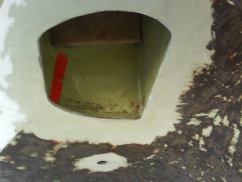

Hmm tror du har rätt Maja med tanke på skruvarna, men hur sitter den sedan fast? Låter som att luckan bara skulle ramla ut i havet då? Eller sitter den fast med ett gångjärn eller liknande?
Re: Öppna min igenplastade motorbrunn
Jag försöker påminna mig hur luckan ser ut. Min version är att det i rörets utgång mot skrovet är det en inåtgående kant runt öppningen som luckan ligger an mot, och vantskruven pressar luckan mot den, på motsvarande sida av luckan är det en klack som förhindrar att luckan trycks in.Luckan har motsvarande form d.v.s 2 diam.
Om man slipar bort bottenfärg och spackel till luckans profil framträder går det med lämpligt verktyg att få loss luckan och trycka den inåt, under förutsättning att spalten mot luckan invändigt inte är fylld med något limmande.

Luckan öppnas inåt, det sitter en fläns i skrovet och luckan har motsvarande ursparning. Vantskruven spänns "baklänges" och trycker luckan utåt/nedåt mot flänsen. Har monterat ny lucka och tätat med Sikaflex. Lucka kan köpas för en tusenlapp hos Marieholm, tappa den inte!!

Luckan öppnas inåt, vantskruven trycker den på plats inifrån.

Det var bra Norling att du kan bekräfta luckans monterings sätt. Det skulle vara intressant att höra från sign. Bird om du lyckats att få loss luckan.

Skarven ska synas från utsidan och kunna skrapas rent försiktigt med mattkniv eller liknande. Det är säkert en sikaflexfog längs luckans kanter. Sen är det bara att försiktigt trycka luckan uppåt.
Jag har plastat igen min. Slipade ned kanterna lite, spacklade och lade sedan på ett lager tunn glasfibermatta och spacklade igen. Den går inte att öpnna mer.
