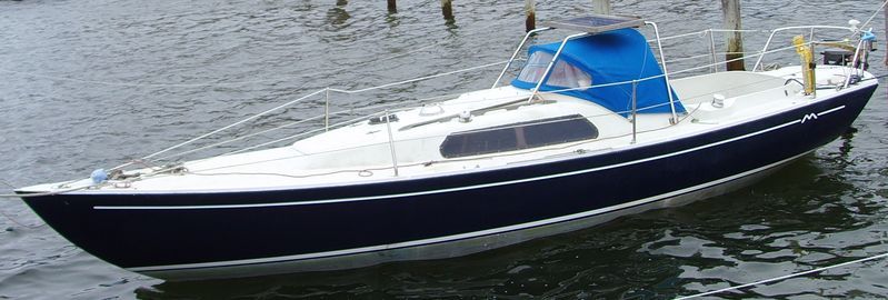

jag går i tankar att installera en solpanel.
Elförbrukning ombord är väldig begränsat. Det handlar om lampor, lanternor och stereo, så jag tror att en 25wattare borde räcka långt för mig.
Min idée var att köpa en böjbar panel (http://www.sunware.de/index.php?id=27&no_cache=1&L=1) och installera den på fördäck.
Vad säger ni ? Någon annan som har gjort samma installation ? Hur ser den ut ?

Jag har monterat en panel på en av akterluckorna, det blev jättebra. Den minsta som fanns 35x51cm . Täcker precis en av luckorna. Vill man ha dubbel effekt kan man ju montera två (en på varje lucka). Kommer inte ihåg märket men den är väldigt tunn och håller att gå på, dock ganska dyr 1995:-

På min IF sitter solcellerna på en ställning ovanför sprayhooden.
Ställningen är bra att greppa i.
Nackdel sprayhooden går ej enkelt att fälla.

Jag har lagt in en bild och kommenterat vårt arrangemang med solcell på fördäck i denna tråd http://www.ifboat.com/phpBB3/viewtopic.php?f=2&t=714. Allt är fixat av tidigare ägaren så jag kan dessvärre inte besvara detaljerade frågor. Sladden leds in strax framför fördäcksluckan.

@Ardina: tack för bilderna, det är exakt vad jag hade tänkt mig. Hur är panelen monterat ? Är den limmad ?
@Johan: så här se min båt ut just nu: http://swe2241.tumblr.com/post/20705542 ... l-of-a-day ... det kommer inte var nåt större problem att dra en kabel från fördäck :)

Vår panel är skruvad i fyra hörn. Det har funkat fint fram tills i somras då en skruv slets upp. Kan någon tipsa om vettigt sätt att få fast en skruv i ett pajjat skruvhål är jag tacksam för det står på min att-göra-lista nu på våren ....
Hållfasthetsmässigt tror jag att limmning är bättre men det kan nog bli lite jobbigt om man någon dag vill ta bort panelen eller byta den ...
Inlägg: 2908
Re: solceller på fördäck
Däcket är inte helt plant utan välvt en aning. Dessutom rör sig hela skrovet här båten seglar i vågorna.
Panelen är väl (för) styv, för att vanliga plåtskruvar ska kunna motstå det uppåtriktade trycket som uppstår när du spänner skrivarna så hårt. Den enda långsiktiga lösningen som jag kan se är att du använder genomgående skruv, M5 eller M6 med bricka och mutter. Men då måste du både täta ordentligt och ta bort helainnertaket i förpiken för att komma åt.
Temporärt kanske du skull kunna fylla det skadade hålet med epoxi, låta epoxin stelna litet grann (inte sluthärda!) och därefter borra ett smalt rikthål och skruva in en infettad plåtskruv och därefter skruva ut den igen för att skapa nya gängor.

22 wattare klarmonterad på fördäck:
http://swe2241.tumblr.com/post/22576967785/22w
ganska nöjd med resultatet!
